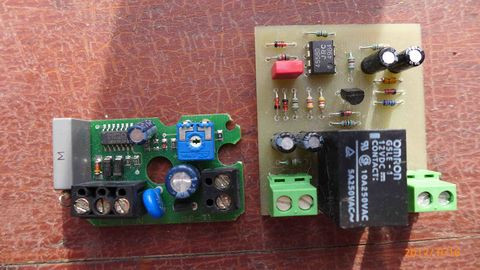

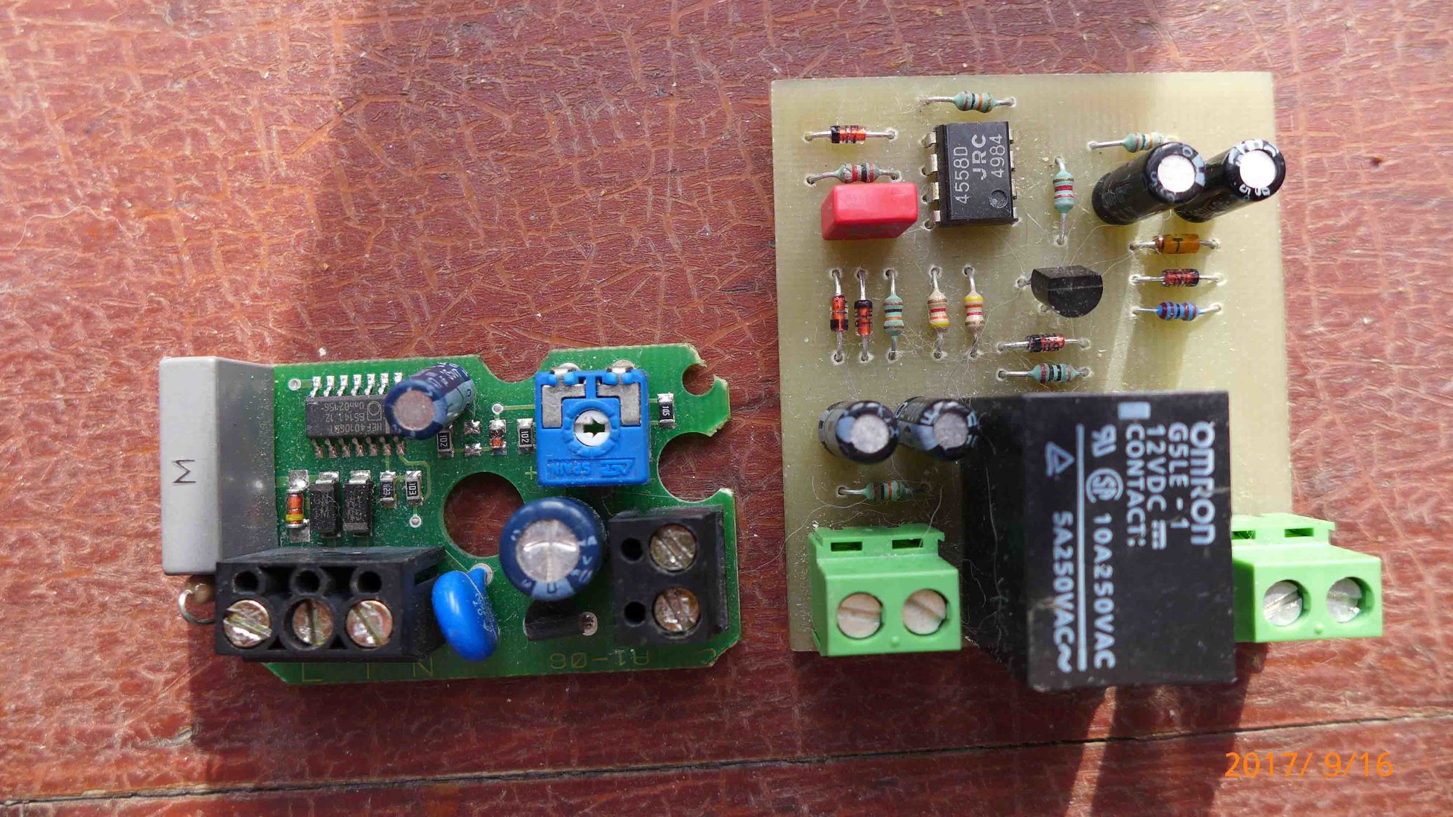

Most látom, elnéztem az elsőt, valamiért 4060 IC-t gondoltam oda (bináris osztó és oszcillátor, egyebek mellett időzítőt lehet vele építeni).
Pedig az 40106 Schmit trigger, amivel lehet sok mindent csinálni, oszcillálni, esetleg komparálni is, legalábbis a hiszterézis sajátosságaival együtt.

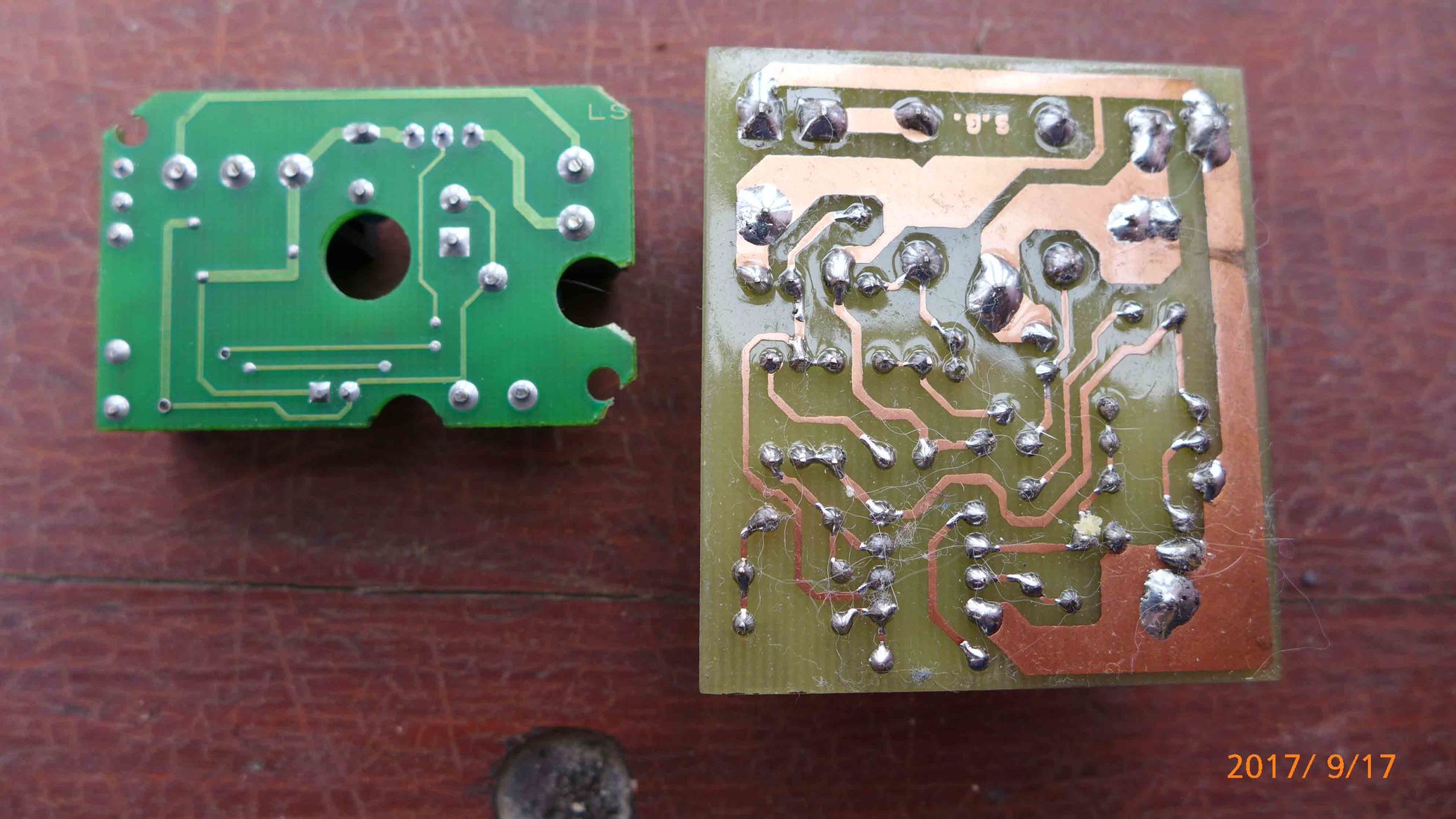

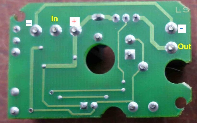

Kétoldalas áramkör lévén viszont így nehéz elmenni rajta, csak ami egyértelmű:
Hogy milyen input vagy trigger, azt sem tudni, mindenesetre a kimenetet negatívra zárja a tranzisztor. Oda lehetne kötni egy relé tekercsét is, de hiányzik a szokásos védődióda, ami a tekerccsel párhuzamosan szükséges.

Köszönöm a segítséget!

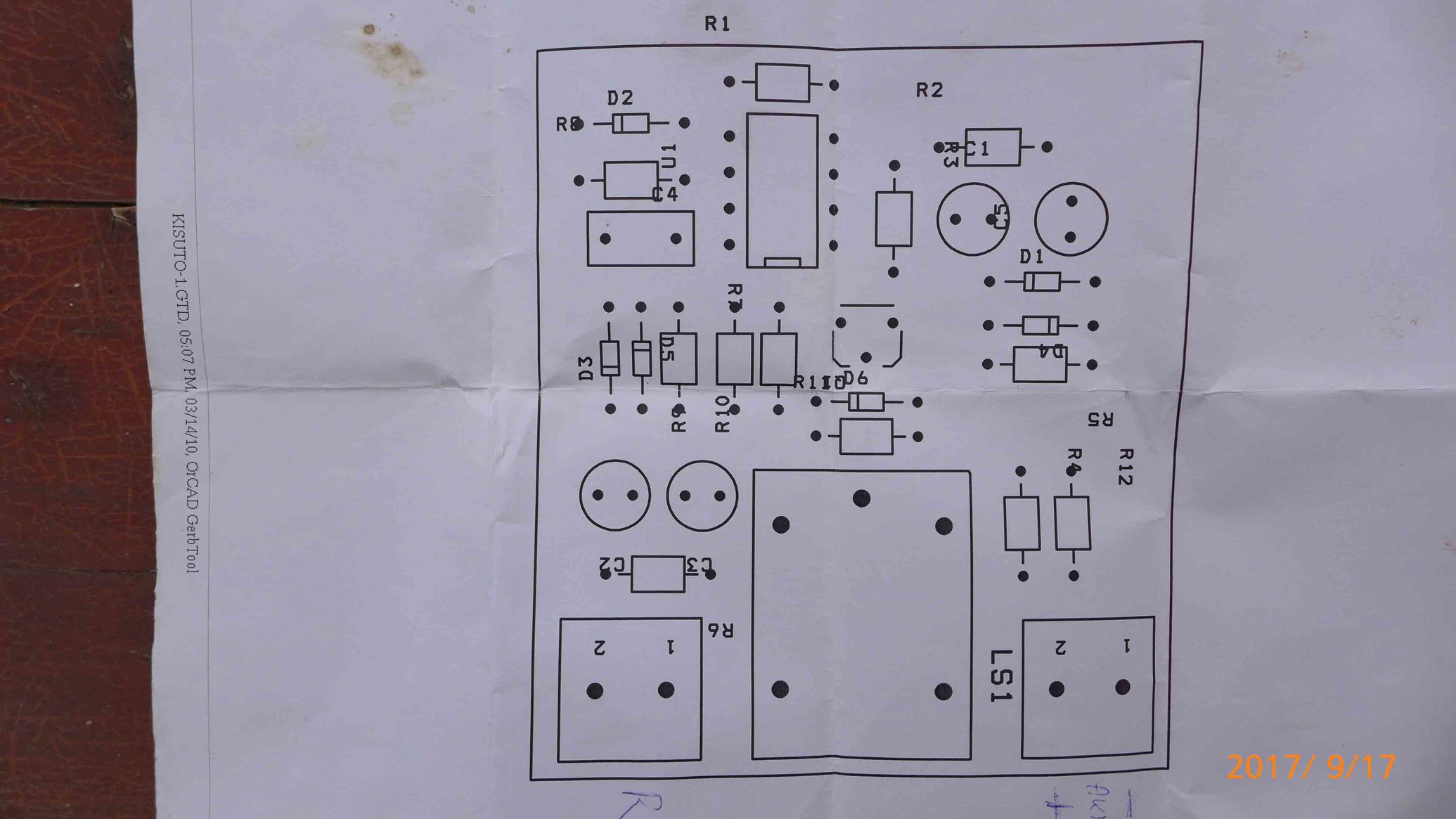

Közben kutakottam én is, megkerült az egyik rajza. Anno akku merítéshez vehettem mindkettőt, de sosem használtam.
Az eszközöket az előző képhez képest előre felé felfordítottam:
Kutakodásom során ezeket találtam, amik a az utódjaik lehetnek:
Kernel
Az első lehet időzítő, késleltető, ebben az esetben a trimmerrel állítható be az idő.
A másik valóban lehet töltési vagy kisütési komparátor egyaránt, ami figyeli a feszültséget és kapcsolja a relét, valamilyen szinten.
Akkor viszont egyik zöld csatlakozó a relé két érintkezője, a másikon kapja a tápot. Polaritásra természetesen oda kell figyelni, ami megállapítható sok mindenből: elkó polaritás, műveleti erősítő lábkiosztása stb.

Ez így elég nehéz. Az alját is látni kellene ahhoz, hogy valamit mondani tudjon az ember. Most pl. azt mondanám a jobboldalira hogy akár egy olcsó töltő pontosítása is lehetne. A relé a szabályozatlan töltőt kapcsolja be/ki. Persze ilyen alapon lehet kisütés vezérlő is. A baloldali az olyan oszcillátor/időzítő féle lehet. Igazából Kernel kolléga a nagy mágus a visszafejtésnél. Többször bizonyított.

Tisztelettel kérdezném a hozzáértőket, hogy az alábbi fényképen tudják-e mik azok az elektronikai eszközök. Gyanítom, valami olyanféle, amire műterhelést kell kapcsolni, ( akku merítés?) de hogy hova kössem rá ( pl izzó) meg lehet valamit is állítani, azt nem tudom. Pakolás közben találtam, szerintem ezek évek óta ott voltak a fiók aljában.
