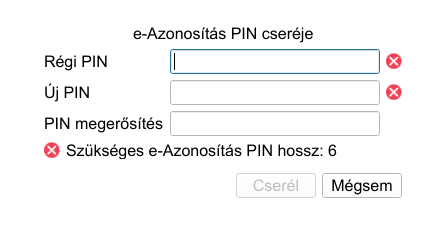

Egy ilyen ablak ugrik fel:
A PIN pades olvasók talán biztonságosabbak, mert ott nem megy a számítógépen keresztül a PIN, így egy keylogger nem láthatja.

st3v3np3t3r #29 üzenetére
Ja hoppá
Ezt benéztem...
Neved és az okmány számát jobban is kitakarhattad volna, mert ebből még visszaélés lehet.
Szerintem módosítsd a képet.
Tim82
Nem kell hozzá keypad, anélküli kártyaolvasóval is meg lehet tenni természetesen a PIN cserét.
Az utóbbi két dolgot (telefonszámok és szolgáltatásazonosító) a Webes Ügysegéd felületén lehet megtenni jelenleg, az általad linkelt oldal is oda vezet át - de hátha gyorsabb a közvetlen link.
Kormányablakban mondták ezt is, hogy csak nyomógombos olvasóval lehet. Amúgy megjelenik egy virtuális keypad amin beírod az ePIN-t? Mivel fizikai gombok nincsenek rajta, valami beviteli funkciónak mondjuk kell lennie. Esetleg képet tudtaz feltenni róla?
szolgáltatásazonosítót telepíteni lényegében ez akkor frissíti az eSzemélyit. Köszi az infót, ezt is pótolom majd... mint az eddigieket szépen apránként.

Egyedül, ami otthon végezhető művelet, az a PIN kódok módosítása kizárólag KeyPad-os olvasóval működik.
Nekem egy ACS ACR1252U (keypad nélküli) olvasóm van, és tudom módosítani mind a két PIN-t. Írják valahol, hogy a PIN cseréhez kellhet a keypad? Az eszemelyi.hu-n csak ezt találtam:
"A Reiner cyberJack® RFID basis, valamint az ACS ACR1252U USB NFC Reader készülékek nem rendelkeznek sem kijelzővel, sem PIN PAD-del. Ez esetben a számítógép billentyűzete segítségével szükséges a szoftver által kért adatok megadása, az információk pedig az alkalmazás felületén jelennek meg."Mi magunk otthon szinte semmit sem tudunk módosítani! Egyedül, ami otthon végezhető művelet ...
Lehet még: (Személyre szabott Ügyintézési Felület (SZÜF) > Okmányok > Személyazonosító igazolvány)

lo Szeretném bemutatni, hogy mit tud az eSzemélyi, illetve hogy mire és hogyan lehet használni.
