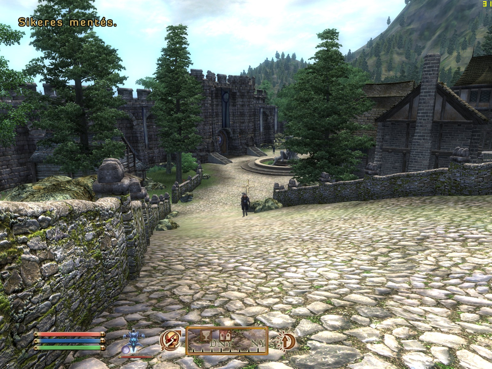

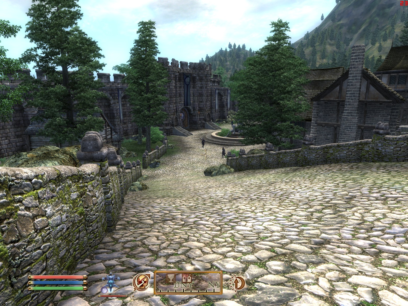

Texture LOD - Ha mínusz értékre állítod akkor nem hagyja, hogy a textúrák kitörlődjenek a videókártya memóriájából, így azok baromi élesek lesznek, de így sajna szemcsések is, minél alacsonyabb értéket állítassz annál szemcsésebb.
Pl. ha -5.0-ra állítod, akkor már az anisotropy filtering sem szükséges. Én személy szerint -1.0-ás LOD értékkel és 16x-os anisotropy filteringel játszom. Igazából régebbi játékoknál érdemes 1.0-nál magasabb értékre állítani, ahol homályosak a textúrák.
Van pár játék amiben sajnos nem működik.LOD nulla értéken anisotropy filter nélkül
LOD mínusz négy értéken anisotropy filter nélkül
Alternate Pixel Center pedig megváltoztatja a pixelközéppontot, így a pixelek nem lesznek szögletesek, így az élsimítás látványra megduplázódik, pár fps-t nyerünk vele, a textúrák és kép viszont valamivel homályosabb lesz.
Left4Deadnél nem igazán mutatós mert a textúrák nagyon homályosak lesznek, de pl. call of duty world at war-ban, burnout paradiseban, nfs hot pursuitban és még sok másban élethűbb képet jobb anti aliast kapunk. Olyan játékoknál érdemes használni, ahol a textúrák alapból baromi élesek.Alternate Pixel Center nélkül
Alternate Pixel Center bekapcsolva
A temporal anti-aliasing meg egy olyan élsimítás javító technika, ami becsapja a szemet, így az egy deka teljesítménycsökkenéssel nem fog járni. Ezzel a 2x-ös anti-alias-t 4x-nek fogod látni és így tovább. Csak 60 FPS felett érdemes használni.
A többit nem tudom mik
