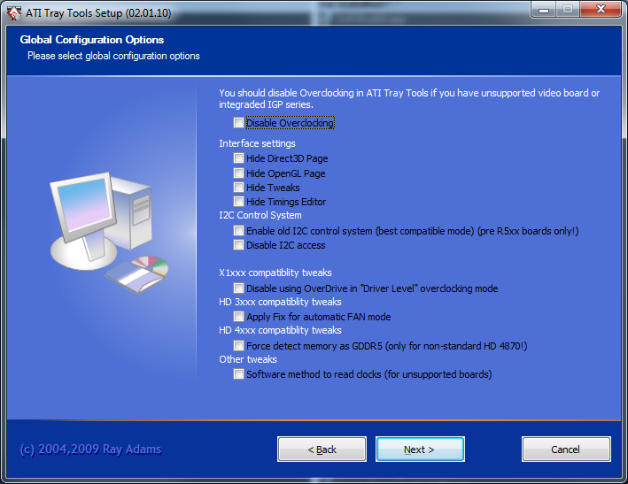

Szoftveres móddal próbálkozz, .ini fájlból be lehet kapcsolni. -

Spéci kari -> szoftveres mód. Ha az nem megy (ini-ben aktiválhatod), más megoldás nincs, max. Rivatuner, ott viszont nincs fesz. szab. A - tuning mértéke kártyánként eltérő (netem nem volt).

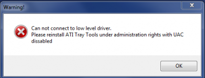

Mika1227
katt777:most már működik frankón az ATT. Az UAC volt a ludas, kikapcsoltam így most már okés! Csak be kell lőnöm a dolgokat! Köszi a segítséget, türelmet!
Ha valami van még jelentkezem! -

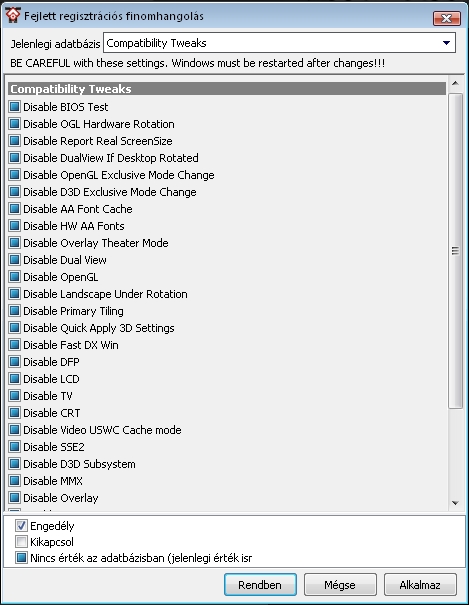

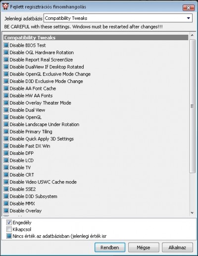

Le van írva a cikkben, mit kell inni-ben módosítani a képernyőkezeléshez.

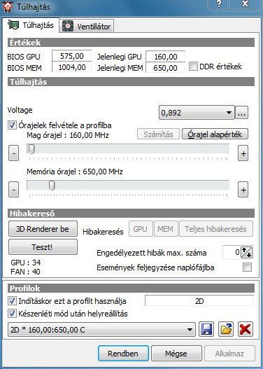

gordonfreemN
gordonfreemN #554 üzenetére
Illetve az elképzelhető, hogy alulfeszelésnél a 2D-s értékekhez nagyon kicsi feszültség is elég?
Arra gondolok, hogy a gyári nekem
3D: 850/1200 ehhez jár 1.125V
2D: 157/300 ehhez jár 0.950V
De ezekkel a beállításokkal az ATT szerint hibamentes:
3D: 900/1500 1.050V
2D: 157/300 0.050V -na ez nekem gyanús! Túl kicsi, biztos van valami hátulütője, különben nem értem, az AMD miért nem erre az értékre állítja be a feszt. -
gordonfreemN
Hali! Én 5770-et hajtanék túl, de a vcore-t nem engedi felülbírálni? ha alkalmazni szeretném akkor visszaáll alapértékre az órajelekkel együtt. Ilyenkor mit lehet tenni? Marad a BIOS mod?
Pontosítanék, lefele engedi felülirni, tehát <1,125 -

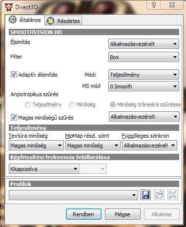

Ha maxi minőséget akarsz, akkor az AA-t ted Edgeg-Detect-re. H az alkalmazások tudják, akkor az maradhat alkalmazás szerint, ellenkező esetben kell egy kényszerített módos profil is, mert ha AA-sra kényszerítesz, az megint hibaforrás lehet.
Mindent állíts a legmagasabb minőségre, Catalyst AI maradjon alacsony, mert csak úgy műxik a kényszerített mód, legalábbis kényszerített profilban.gerenda110: Gondolom, 2D-ből tuningoltál, esetleg simán sok neki a tuning, vagy valami beállítást kifelejtettél.

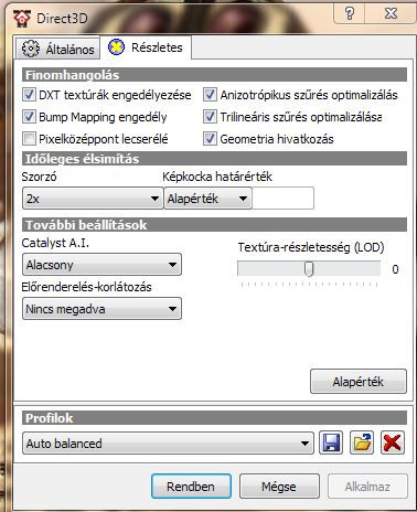

gerenda110
szeretném be állítani a 3D-t a Videókártyámon az Ati Tray Tools-al (Asus EAH 4670) és játékprofilban csinálok 1 profilt ami itt található leírás és ha elindítom a játékot lefagy a gép és kockás lesz a kép. ha Resetelem akkor jó lesz valaki valami megoldást tudna?Ha igen akkor dobjon pmet legyenszíves -
katt777
belaazallat #549 üzenetére
Box élsimítás, teljesítményre állított AA...
Nem véletlenül készítettem én több profilt, mert van játék, amelyhez jók a játék beállításai, másoknál meg lehet javítani kényszarított móddal, némelyiknél képhibák miatt kell mást alkalmazni, stb. ATT-szal ezt mind megcsinálhatod, míg CCC-vel esetleg csak egy kupac kezelhetetlen hibád lesz.

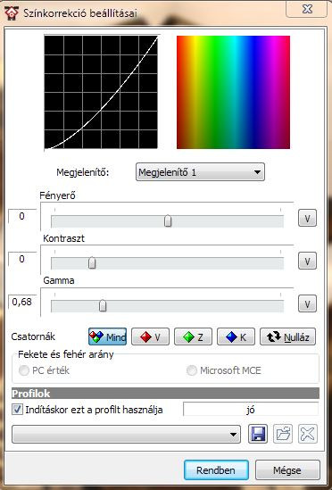

belaazallat
Megvan a megoldás. Emre, neked is! Hozzátenném, hogy barátnőmmé az érdem, csak félóra kellett, hogy megtalálja.
Tadááám:
Itt tessék a belőni a gammát.
katt777

A reg bejegyzést hol kell kitörölni? Most uninstaltam a progit.
Amikor telepítem akkor annál az ablaknál amit itt lentebb mutatsz kell valamit kipipálni? -
