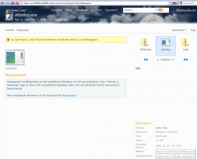

AtHoS
A ma reggeli verzió: 1.6.9.1427, ami letölthető a szokásos linkről
AtHoS
Igyekszünk azért helyettesíteni, ami néha nem sikerül
Viszont mostanában Ray megtáltosodott és néha napi két verziót is produkál az ATT-ből
