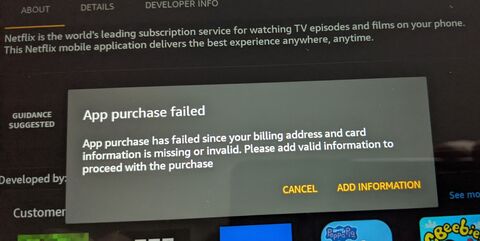

Megjött a tablet, most próbálgatom és van egy kis gondom.
Próbálom letölteni a Netflixet és ezt az üzenetet kapom:

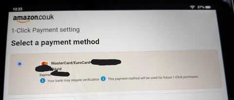

Az Add information elvisz ide, ahol be van állítva a bankkártyám, amit használtam már a Kindle-on is, meg hát ezzel rendeltem magát a Fire tabletet is.
Ezt itt leokézom, visszavisz a Storebe, ahol ha újra a letöltésre megyek, megint visszadobja a fenti üzentet.
Volt hasonló gondja másnak is?
