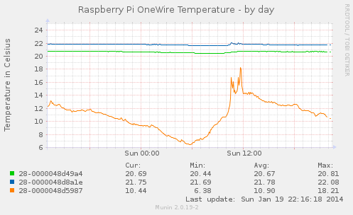

Vezetéktől függ. Egy alap vezeték szerintem 20 m-t is tud, én most 5m-rel használom 3 szenzorral. UTP vagy más árnyékolt kábellel megy 50-100m-ig is (bár itt kell plusz kondenzátor a szenzorokhoz, meg nem mehet parazita módban, illetve le kell venni a felhúzó ellenállást 1k környékére.)
Javaslom a logoutos írásom Továbblépések 1-2 pontját, illetve ott két linket, ahol van pár elgondolás a hálózat növelésére. Kiindulásnak elég lehet.
+Itt egy 1-wire hálózatos pdf az első linkről.feco93: Kicsi a táp, vagy az usb kábeled ellenállása túl nagy/hosszú a vezeték.
stopperos
Én 950/400/450 (CPU/CORE/RAM) -en használom, 2-es overvoltage szinten. Ha powersave-re veszem, illetve a config.txt-ben kiveszem a tuningot, akkor sem változik semmi. Ugyanazok az értékek, mint korábban. Egy felbontásnyit sem tértek el. Ezek szerencsére digitális szenzorok
A DS18B20 elég lazán kezeli a feszültségeket. (19.oldal) 3V-5,5V ig mehet, és [-10 +55] °C tartományon fél fok eltérés. Úgyhogy nem itt kell keresni, hogy esetleg tuningnál más feszültség megy ki. A CRC check pedig rögtön jelezné ha nem jól jött át a kommunikáció.
A szenzorokat ha egymás mellé rakod, akkor kiderülhet, hogy tényleg ugyanazt mérik e.
Nálunk az egyik szobára két szenzor jutott, és ott ~1,1 fok különbség van alap állapotban. Az egyik a szoba közepén van, a másik pedig a radiátoron, és emiatt az utcához közelebb. Itt ez okozza a különbséget.

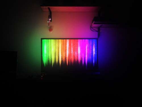

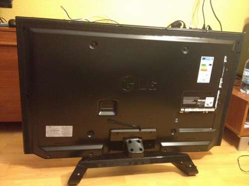

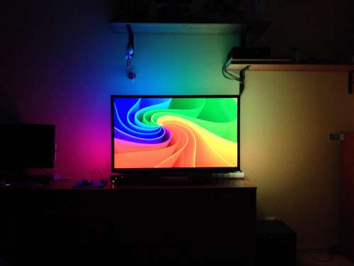

Köszi a tippeket. Ennyire fontos, hogy diffúz legyen? Különben túl erős, vagy nem elég szórt, vagy mi a gond?
Típus: egyszer körbejártam a témát, már nem emlékszem pontosan, mindenesetre én a WS2812B-t néztem, ami többek között azért érdekes, mert magába a LED-be van integrálva a vezérlő chip. Igazából sok gyakorlati jelentősége nincs, legfeljebb annyi, hogy több fér el adott hosszon, de itt az nem annyira fontos.
Nekem szimpatikusabb a szalagos megoldás, egyszerűbben rögzíthető is, igaz igen, elhelyezést tekintve tán annyira nem praktikus, viszont ha jól emlékszem azt számoltam, hogy 1 méter pont elég lenne a monitorom hátuljára.
De majd nekiülök egyszer a témának mélyebben is. Igaz, én első körben most Arduinora szeretném kötni, meg úgy egyáltalán, az egészet PC-re.
Később lehet építek egy RPi alapú mozi-gépet is, jelenleg inkább otthon automatizálási feladatkörbe szeretném bevinni. -
vzoltan
nekem nem szaggatott meg boblightal sem soha, sem hyperionnal, mindig 50led volt es a 1080p bluray 3d iso is vigan ment raadasul halozatrol.
szoval sosem ertettem mikor a ledeg sebessegere panaszkodtak masok, szerencsem van, de nem tudom miert
(amugy a raspbmc 'superre' van huzva ami 950mhz)passz, nem probaltam mashogyan csak ahogy lathatod a fotokon, szoval nem tudom a szalagos cuccal milyen ha az a direkt feny a falat vilagitja. az viszont tuti hogy diffuz led legyen. plusz ami nekem van azt szinte barmilyen (0-10cm) tavolsagra vagy surusegre lehet pakolni egymastol nem ugy mint egy ilyen szalag ledet.
