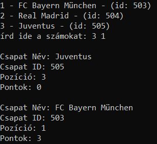

Pakliman
sztanozs
#4323
Még van egy dolog: a drive-os listát több részletben kapom meg , a nextPageToken... adja a következő adagot stb. Szeretném először lekérni a teljes listát, viszont ezt csak úgy tudom megoldani, hogy append-el a már meglévő items-hez adom
(items.append(results.get('files', [])). Csakhogy az items egy set-ekből álló list, így viszont az eredmény kezelhetetlen lesz (számomra):[[{},{},{}],[{},{},{}]]vagyis set-eket tartalmazó listákat tartalmazó lista...
Megoldható "egyszerűen", vagy a kapott lista elemeit egyesével kell hozzáadni az items-hez? -
Hege1234
random adatokat adtam hozzá a json-hoz
(ez így még csak kiírja, a két kiválasztott csapat adatait)
a 2 kiválasztott csapatot akarod végül összehasonlítani?
for idx, stuffs in enumerate(data_resp['data'], start=1):
print(f"{idx} - {stuffs['participant']['name']} - (id: {stuffs['participant']['id']})")
selected_indices = input("írd ide a számokat: ").split()
selected_indices = [int(i) for i in selected_indices]
print()
for idx in selected_indices:
if 1 <= idx <= len(data_resp['data']):
s_participant_datas = data_resp['data'][idx - 1]
s_participant_name = s_participant_datas['participant']['name']
s_participant_id = s_participant_datas['participant']['id']
s_position = s_participant_datas['position']
s_points = s_participant_datas['points']
print(f'Csapat Név: {s_participant_name}')
print(f'Csapat ID: {s_participant_id}')
print(f'Pozíció: {s_position}')
print(f'Pontok: {s_points}')
print()
else:
print(f"nincs ilyen...: {idx}") -
