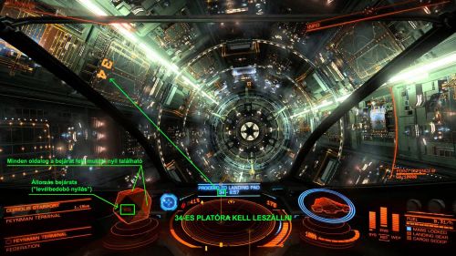

Minden esetben dokkolási engedélyt kell kérni, mielőtt nekikezdünk a leszállásnak!
Dokkolási kérelmünket csak 7,5km-nél közelebbről fogadja el az állomás.
Ezt a következőképpen tehetjük meg (default bill. kiosztás esetén):
1. Megnyomjuk az 1-es gombot a billentyűzeten. Ekkor felnyílik a bal oldali menü ablakunk.
2. Itt kiválasztjuk a Contacts fület és kijelöljük az állomásunkat a listából.
3. Amennyiben rajta van a kurzorunk, akkor nyomunk egy space billentyűt.
4. Az ennek hatására felnyíló almenüből kiválasztjuk a Request Docking opciót, és itt is nyomunk egy spacet.Ezzel elment a dokkolási kérelmünk az állomás felé. Ha minden jól megy, akkor azonnal megkapjuk a dokkolási engedélyt. Ilyenkor a központi HUD felső részén, kék színnel megjelennek a dokkolási paramétereink. Hányas platformra szól és mennyi ideig érvényes még a leszállási engedélyünk. Maximum 10 percünk van a dokkolásra. Ha kifutnánk az időből, akkor még előtte gyorsan el kell hagyni az állomást (vagy kilépni a játékból), mert nemes egyszerűséggel szétlőnek minket
Mivel itt mindenki jól képzett pilóta, ezért ilyesmi fel se merül bennünk … Ott tartottunk, hogy megvan az engedélyünk és elkezdtük a leszállási folyamatot. Először is keressük meg a nekünk kiosztott platformot a számozás alapján. Ha rossz platformra kezdenénk leszállni, egyből jön a figyelmeztetés, hogy „tünés onnan”! Fontos megjegyezni még, hogy CSAK „menetirány” felől lehet leszállni! Magyarán nem mindegy, hogy melyik irányból kezdjük meg a leszállást! Dokkolásnál akkor álltunk menetirányba, ha a radar helyén megjelenő hajó képe egy irányba néz a jobb oldali hajó képével, és a dokk száma olvashatóan végig előttünk van. Közelítsük meg a számunkra kijelölt dokkolót, és közben fokozatosan lassítsunk.
Elengedhetetlen művelet a futómű (Landing Gear) kiengedése! Ezt semmiképpen ne mulasszuk el! Amint a platform fölé érünk és elkezdünk ereszkedni, megjelenik egy célkereszt a központi kijelzőnkön. Az a lényeg, hogy a hajónkat a célkereszt közepébe navigáljuk. Ilyenkor már NAGYON lassan manőverezzünk! Segítségül kapunk egy hangjelzést, és kék színűre vált a célkeresztünk közepe, ha megfelelő pozícióban vagyunk. Ekkor csak le kell ereszteni a hajónkat, szép lassan. Szuperek voltunk, sikeresen dokkoltunk!- Landolás után három lehetőséggel szembesülünk:

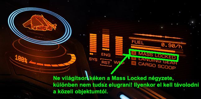

- Addig nem tudunk ugrani, amíg a közelünkben van egy nagyobb objektum. Pl. az állomásról felszállva nem tudunk egyből elugrani. El kell távolodni tőle egész addig, amíg kialszik a Mass Locked jelzés.

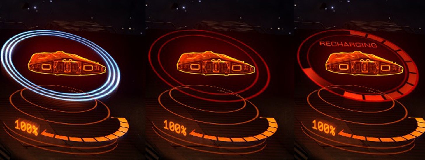

- Figyeljünk a pajzsunk állapotára. Ez az első védelmi vonalunk. Amíg fent van a pajzs, addig nem sérül a hajótest.- Fontosabb linkek:

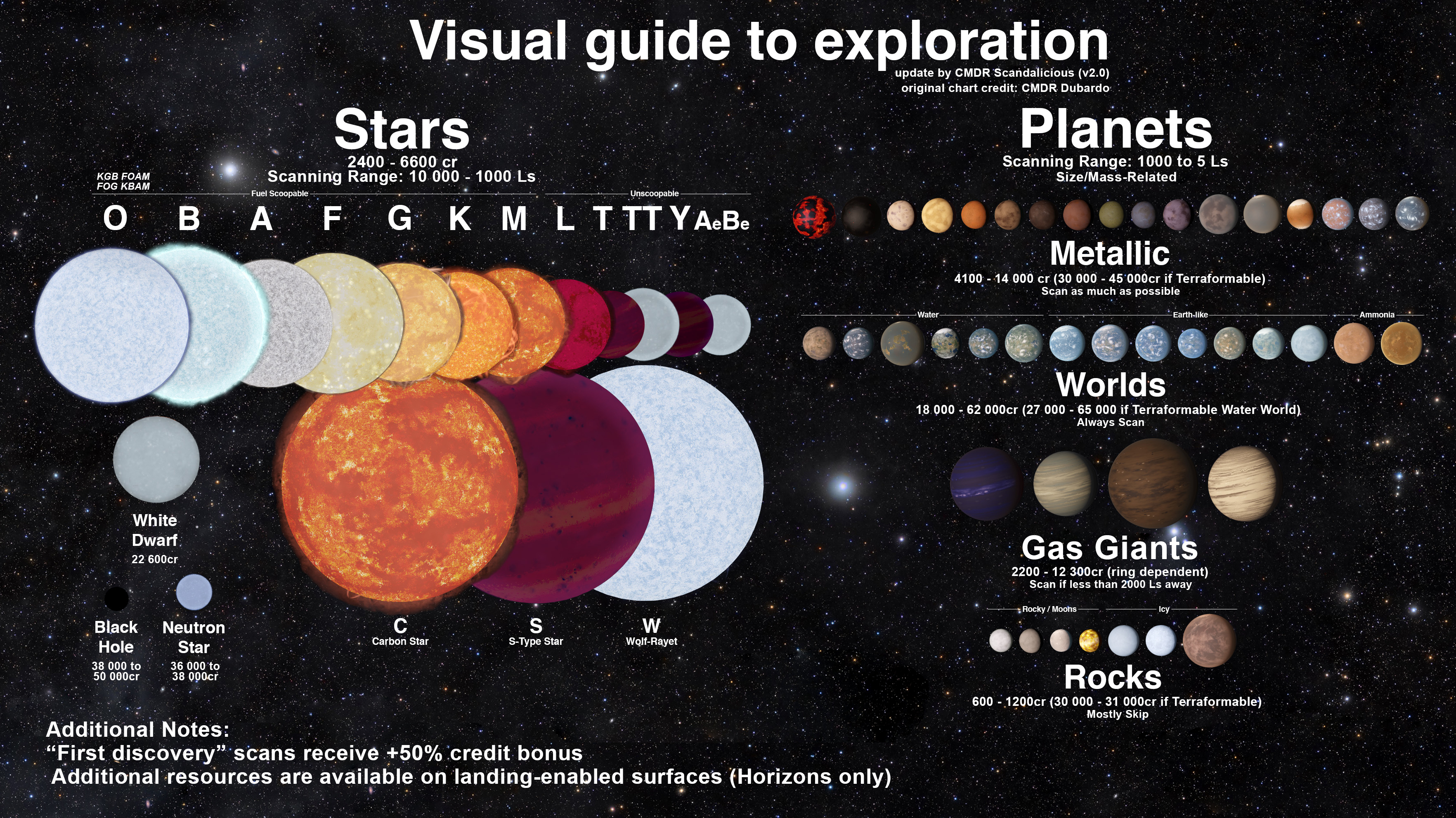

Infografika a felfedezésekhez
