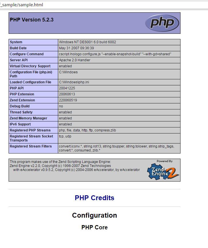

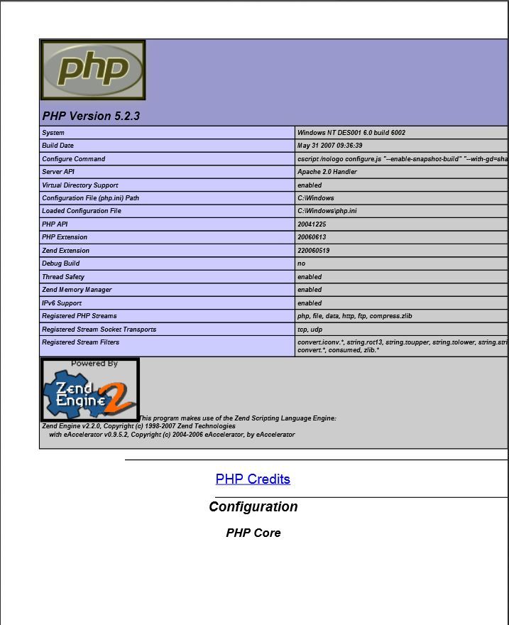

Pont ezt próbáltam, és nem fordítja át maradéktalanul, hibátlanul a html formázásokat.
Eredeti HTML
Konvertált PDF -
