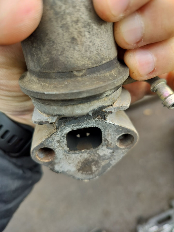

Ez uzemmeleg motorrol leveve. Gondolom, ez nem mukodott. (Lezartam fixen hidegre)
