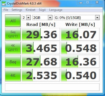

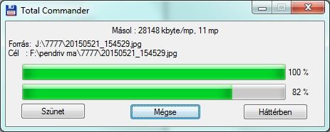

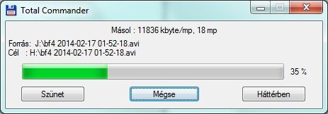

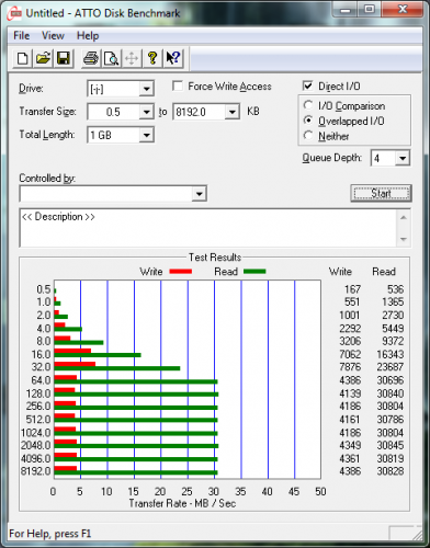

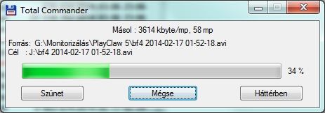

sziasztok
rendeltem az aliról egy 2.0-nak és egy 3.0-nak mondott 8gigás pendrive-ot
total commanderrel másolva uazt a fájlt, ugynabba a 3.0-ás aljzatba dugva őket az jött ki, hogy a 2.0-ásra 18460 kbyte/mp-vel másolt, míg a 3.0-nak mondottra csak 11080 kbyte/mp-vel
ez most azt jelenti, hogy ez utóbbi is csak 2.0-ás?
nem gáz, mert kemény 3 és 7 dollárért vettem őket és csak win7 telepítőnek szánom az egyiket, a másik pedig a kislányomnak kellene a suliban
de ha hülyére vett az eladó, akkor azért csak illene elküldenem a halál faszára az értékelésben -

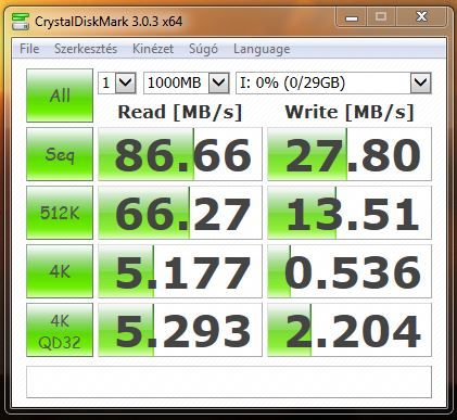

2db Sandisk ultra fit usb3 pendrive
USB3-as porton:
Konfig: Asrock 970 ext3+Phenom IIx4+8GB ram -

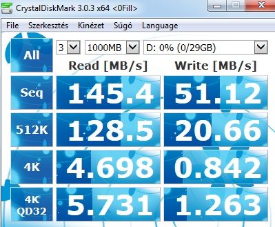

fukyu

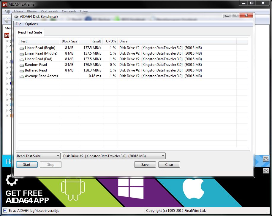

Sandisk ULTRA 32GB USB3.0

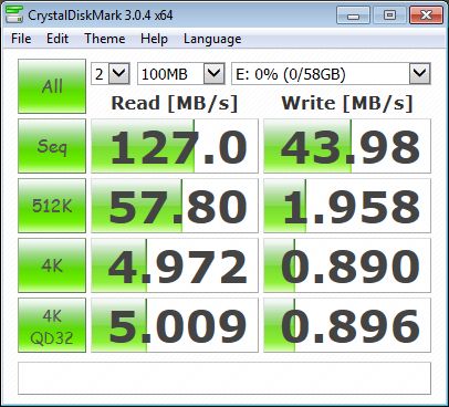

Nekem is - mint korábban több fórumtársnak - a Sandisk Extreme 64GB usb3-assal van problémám.
Zsír új, kedden vettem.
Két win7@64 rendszerem van, mindkettő usb3-assal szerelt (az egyiken PCIE2-kártya adja, a másikon a lap), s mindkettőben ssd-n van a rendszer.
Akár FAT32, akár NTFS akár exFAT a választott fájlrendszer a seqR és a seqW nem akar 150MB/s, illetve 110MB/s fölé menni. S mindkettő rendszeren, mindhárom fájlrendszerrel ezeket az értékeket hozza. Ez jó persze, de még ezek az értékek is messze esnek az ígért 245/190-től...gg72 fórumtárs fentebb közölt értékeit meg sem közelítem...
(DriverBooster szerint minden kellően friss. Amin néztem: ChrystalDisk@64, 3.0.3-as verzió.)
Van ötletetek???

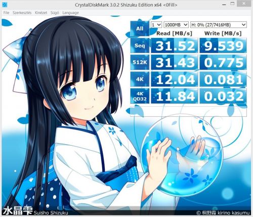

Szeretném megtudni ez a sebesség jónak, elfogadhatónak mondható egy sandisk cruzer bladehez usb 2.0-ás és 128gb-os.
* MB/s = 1,000,000 bytes/s [SATA/600 = 600,000,000 bytes/s]
* KB = 1000 bytes, KiB = 1024 bytesSequential Read (Q= 32,T= 1) : 11.089 MB/s
Sequential Write (Q= 32,T= 1) : 8.178 MB/s
Random Read 4KiB (Q= 32,T= 1) : 3.430 MB/s [ 837.4 IOPS]
Random Write 4KiB (Q= 32,T= 1) : 0.949 MB/s [ 231.7 IOPS]
Sequential Read (T= 1) : 10.696 MB/s
Sequential Write (T= 1) : 8.179 MB/s
Random Read 4KiB (Q= 1,T= 1) : 2.710 MB/s [ 661.6 IOPS]
Random Write 4KiB (Q= 1,T= 1) : 1.005 MB/s [ 245.4 IOPS]Test : 50 MiB [F: 0.0% (0.0/119.2 GiB)] (x5) [Interval=5 sec]

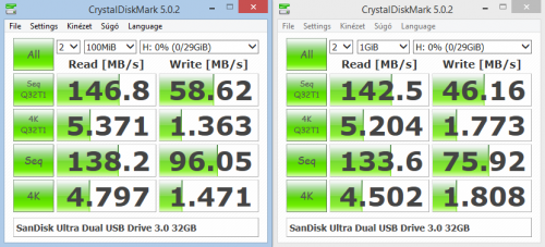

Ez néztem ki [SanDisk ultra dual 32GB]

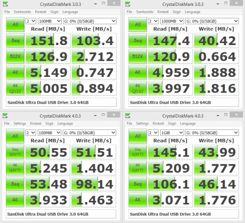

SanDisk Extreme USB 3.0 Flash Drive 64GB

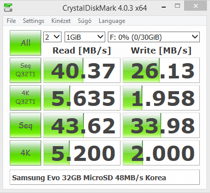

Samsung Evo 32GB 48MB/s MicroSD Made in Korea

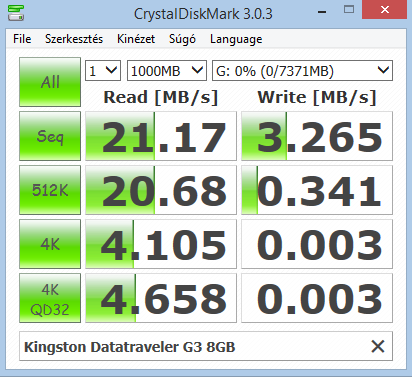

Ciccuka
Kingston Datatraveler G3 8GB

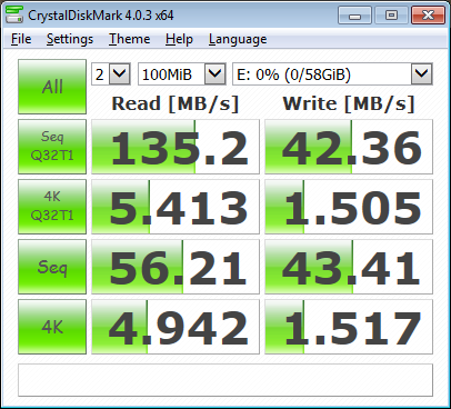

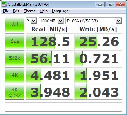

Üdv. Tegnap vettem egy Transcend JetFlash 790-es 64GB-os pendrive-ot. USB3.0-ás porton ezt az eredményt produkálta:
Ez jónak számít vagy érdemes átállítani valamit a teszten? -

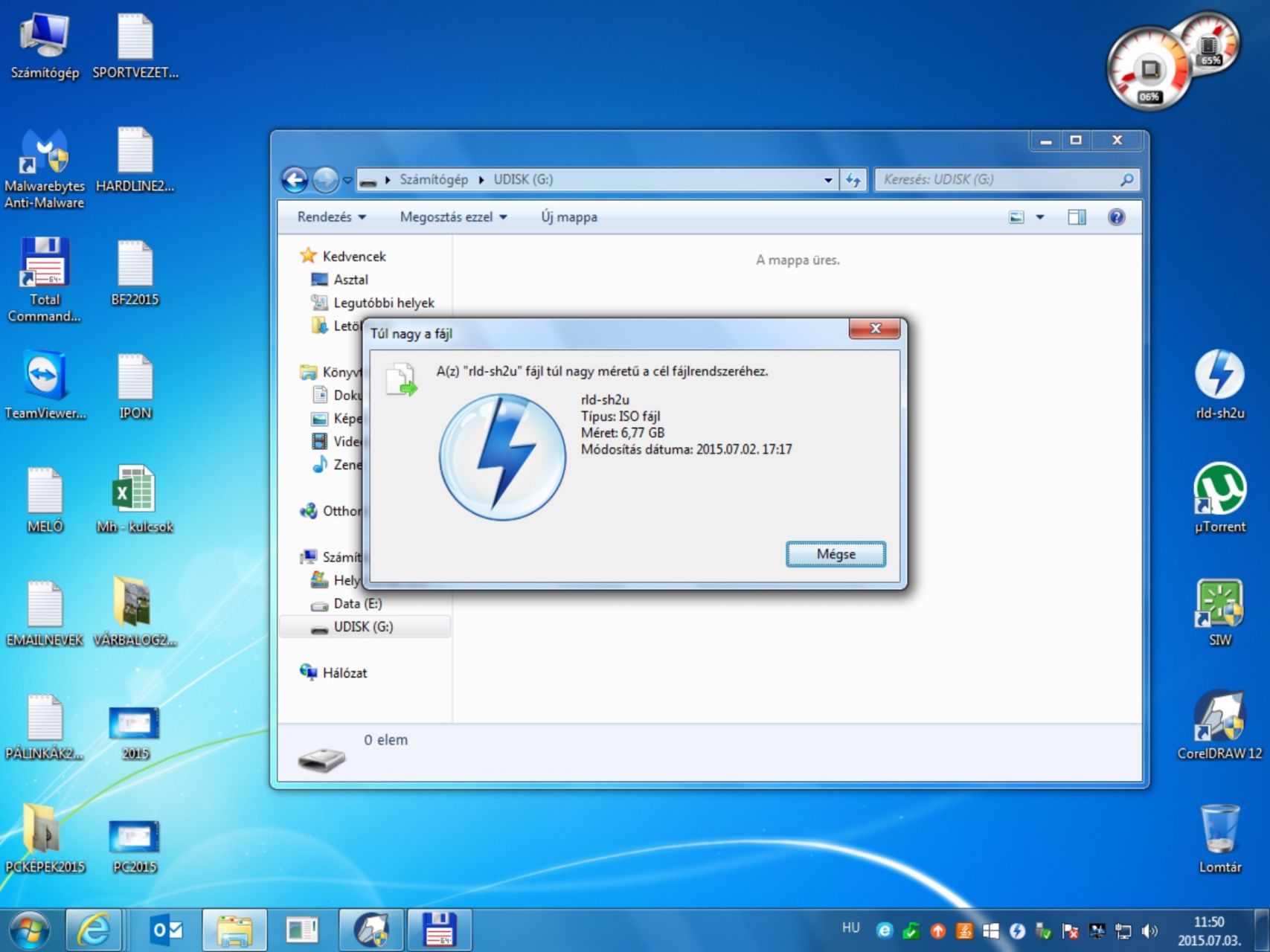

Segítséget szeretnék kérni mert már nem igazán értem mi lehet a nyűg. Adott 7és 8 GB-os pendrive. Képfájlt szerettem volna másolni rájuk 5,41 és 6 gigásokat / nyilván csak 1 db-ot / de nem engedi mert szerintük a fájlok túl nagyok
Na most beletoltam egy 32 GB-os pent és ezt írja ki megint csak egy 6,77-fájlra.
Van valami megoldás ezekre az anomáliákra? -

Tegnap még én is ezt hittem, de közben visszaállítottam a gyári állapotát: FAT32-re formáztam 32KB-os szektormérettel. Most megint hozza a kezdeti gyors értékeket. Lehet, hogy a TRIM csak így működik rajta? Sajnos így a 4GB-os fájlméretkorlát miatt nem nagyon lehet kihasználni a tudását.

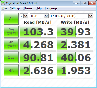

Megfejtés:
Át kellett dugni másik USB 3.0 portba és újra gyors lett. Ez valami driver hiba lehet.. (?)Érdekesség, hogy filerendszer nélkül teleírva (Flash Drive Tester v1.14):
00:00:10.81 - -------------------------------- New test process started --------------------------------
00:00:10.82 - Started "Writing test data" for drive E: 59836MB, "SanDisk, Extreme, 0001, ", 512b
00:11:02.90 - Completed "Writing test data" for drive E: 59836MB, "SanDisk, Extreme, 0001, ", 512b
00:11:02.90 - Tested total 59836.193MB in 0:10:52 with 91.785MB/s
00:11:02.90 - Total write errors: Fatal=0, Recoverable=0
00:11:02.98 - Started "Reading and comparing data" for drive E: 59836MB, "SanDisk, Extreme, 0001, ", 512b
00:17:58.53 - Completed "Reading and comparing data" for drive E: 59836MB, "SanDisk, Extreme, 0001, ", 512b
00:17:58.53 - Tested total 59836.193MB in 0:06:55 with 97.671MB/s
00:17:58.53 - Total errors: Read fatal=0, Read recoverable=0; Write fatal=0, Write recoverable=0; Comparsion=0Látszik, hogy az írás 91.785MB/s és az olvasás 97.671MB/s sebességgel megy végig. Ez elvileg az 512bájtos adatblokkokban történik.

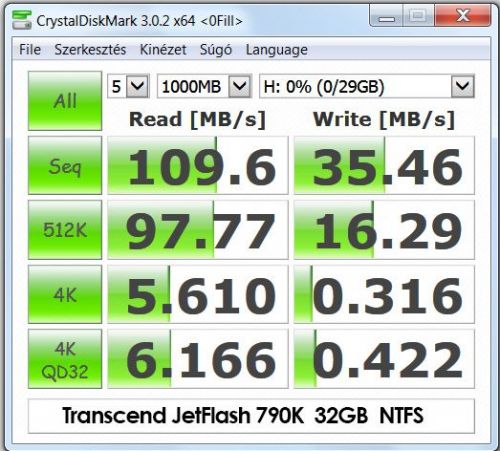

Transcend Jetflash 790K 16GB (Ebay)
USB 2.0
USB 2.0

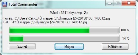

Köszi, nagyon rendes tőled hogy válaszoltál. Közben NTFS-re formáztam a pendrive-t és elfogadta a TV.
DTSE9 Kingstone. Ami érdekes hogy 10 mb/sec sebességgel kezdi írni a laptopom, és utána beáll 5-6 közé. Ez mitől lehet? A gagyi szóra sem érdemes, mert kínai noname. A filmet lejátsza róla a TV, és ez a lényeg. Amúgy ez FAT32-re van gyárilag formázva. 8.8 Mb sebességgel lehet róla olvasni. Ha valaki akar ilyet venni megadom az eBay linket. 1000 Ft körül volt. Az írás csak 3 mega mint írtam, szóval ráérőseknek jó. -

Kingston Datatraveler G4 32GB USB3:
Meglepoen gyors, sokkal rosszabra szamitottam a forumokon olvasottak alapjan
