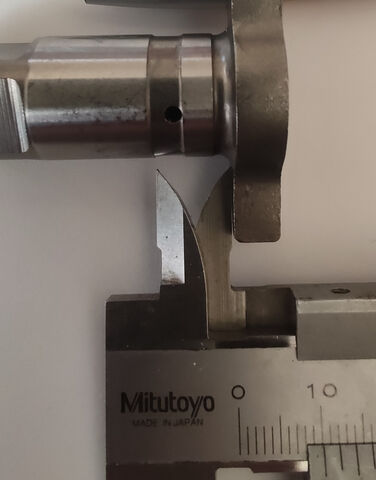

Nos, a probléma megoldódott:
Alapos szerelgetés után látszik, hogy az említett alkatrész kissé megkopott.
A javítása sokkal egyszerűbb volt, mint a szerelgetés. Működése ismét tökéletes.
Bocsi, hogy nem sorrendben van.
Minimális kopás
Lemezke
Tökéletes
Ilyen volt
Elugrott rugóstólFél óra keresgélés.

Blabcsi
Üdv.
Van egy [ParkSide PBH 1500 F6] gépem, és az alábbi, egyre inkább bosszantó probléma merült fel: A gép oldalán van ugye egy kapcsoló, amivel váltok fúrás, ütve fúrás, vésés közt. Na mármost vésés módban ugyebár a vésőszárnak nem szabad elfordulni ( kivéve, ha erre állítom a kapcsolót, ezt a módot nem használom ), de most már elforog a vésőszár.
Néztem pár videót, a gép belsejéről, működéséről és az említett kapcsolóról. A kapcsoló belül egy kis műanyag " P " alakú pöcökkel ellátott tengely, ez tol meg egy lemezt, ami oldja a forgató hajtást és rögzítené a tengely, ez utóbbi nem történik meg....
Az egyik videóban a fickó erre az ő nála elkopott " P " alakú részre egy kötegelőt tett, mondván elég az, meg az alá egy pici csavart, hogy ne csússzon be a fogaskerekek közé.
Kérdésem az lenne, szerintetek az én gépemmel is ez a probléma és ez a megoldás jó-e?
Köszönöm a figyelmet és a válaszokat. -
