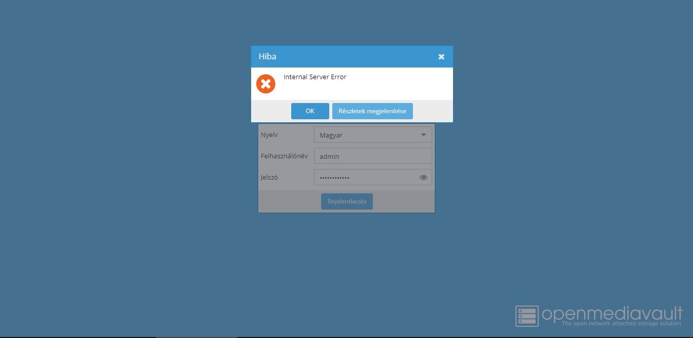

Pelican
lovi27 #12131 üzenetére
A napokban újra kellett telepítenem az OMV-t gondoltam kipróbálom az 5-öst (eddig 3-as, 4-es volt). HP microserver Gen8 a gép, többször is nekifutottam, próbáltam telepíteni hdd-re, pendrive-ra, egyik sem sikerült. Mivel több képernyőnyi hibát dobott mindig elindulás helyett, és gyorsan túl akartam lenni rajta (esti filmnézéshez kellett) inkább hagytam az egészet.
A 3-ast, 4-est többször telepítettem korábban hiba nélkül, így most megint 4-es van.
Szóval nekem egyszerűbb a 4-es. -
