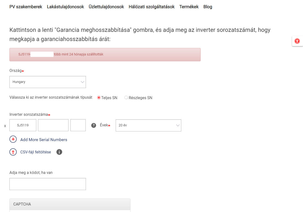

ssarosi #45724 üzenetére
Inverter 2 éves koráig hosszabítható a garancia.
Nem tudom ki mondta neked ezt a 4 hónapot.
A garancia van úgy, hogy a gyártástól számított 4 hónap múlva beindul, függetlenül attól, üzembe lett helyezve vagy nem.
Egyébként az SE honlapján lehet hosszabbítani, sorozatszám alapján , ha nem lehet hosszabbítani akkor jelez.

Elszabtam az SE inverter garancia meghosszabbítását.
Nem gondoltam, hogy az üzembe helyezéstől számítva 4 hónapon belül kell megvenni.
Valóban így van?
Ha igen, gondolom nem lehet valahogy "megkerülni", hogy egy garanciális inverterre plusz garanciát vegyek?
Azért nem tűnik ez az eljárás számomra logikusnak, mert pl. a Suzuki autóhoz a 3 év teljes körű garancia lejárta előtt bármikor vehetek még +2 év teljes körű garanciát az éppen aktuális áron. -
