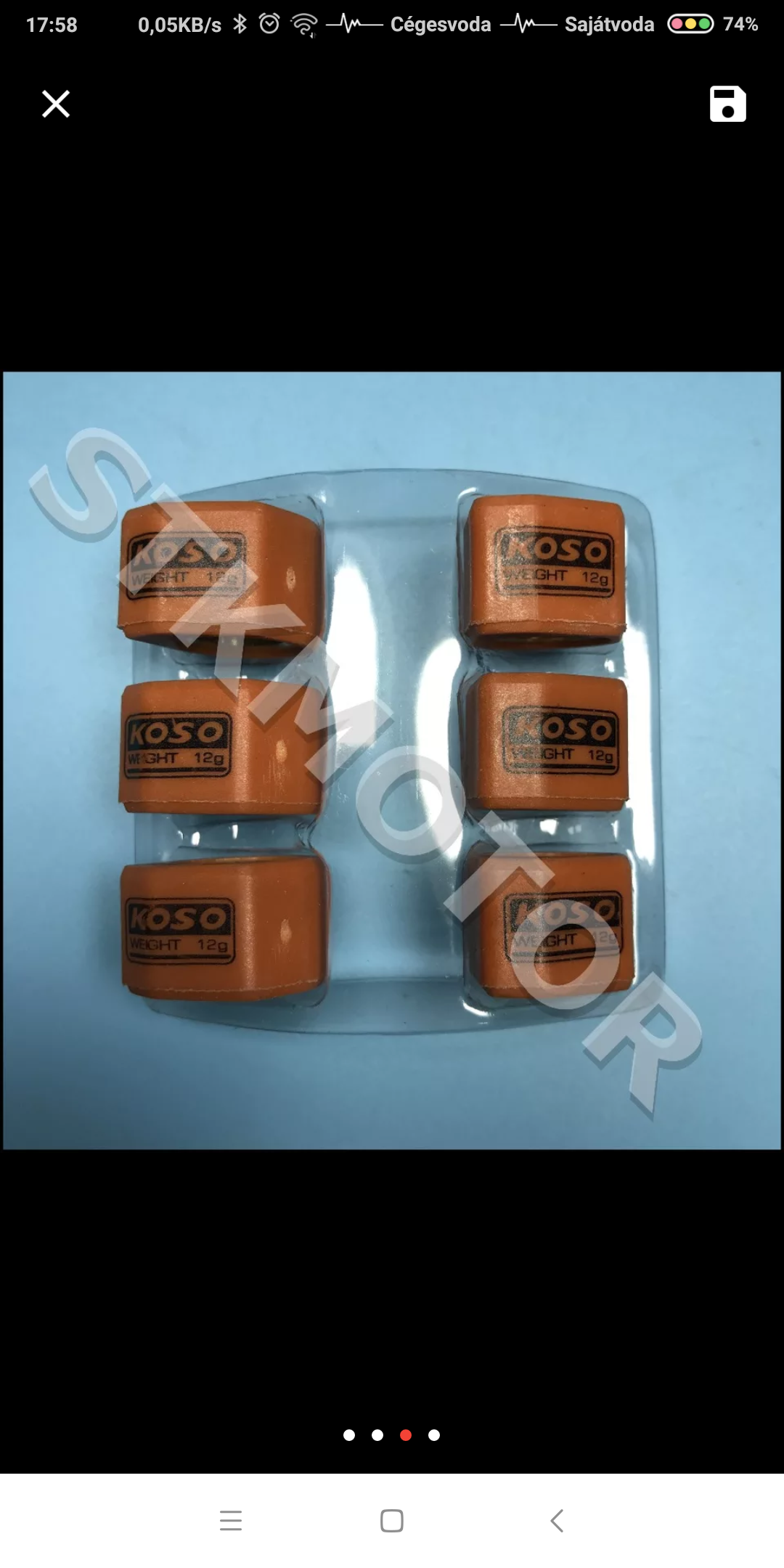

Az enyémben 14 db összesen 340 gramm (átlag 24.3) van 17x31 mm méretben...
Ebből a kódja JC17031024514M lenne! De ilyet nem találok. Szóval mérési hiba...
Ellenben pl. az SH300-ba ez való: JC16031017014M (Majdnem az, és könnyebb.)
Végül csak összeraktam (valami katalógusból is megerősítve): JC16031024514M
Ez való bele hivatalosan, viszont ezzel baromi lomha, nem hagyja kipörögni: pech!

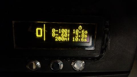

Holnap mérek egyet gyári varió+14 gr Dr.Pulley kombóval: 9 mp körül kéne lennie.
Amúgy ugyanaz a súly, mint a Burgiba: vicc! Burgi gyári varióba 21 gramm megy,
Madisonba 17.8 gramm. Elég nagy különbség: nem véletlen érzem lomhának így.
Ráadásul, nem ad extra áttételt sem, tehát 130 körül már elfogy. De városba elég.Ui: igen, feltételeztem, hogy 24.5-ről koptak le 24.3-ra, és talált süllyedt. Csak az
átmérőt néztem be valahogy, de ne kérdezzétek, hogy hogyan mértem félre, LOL! -

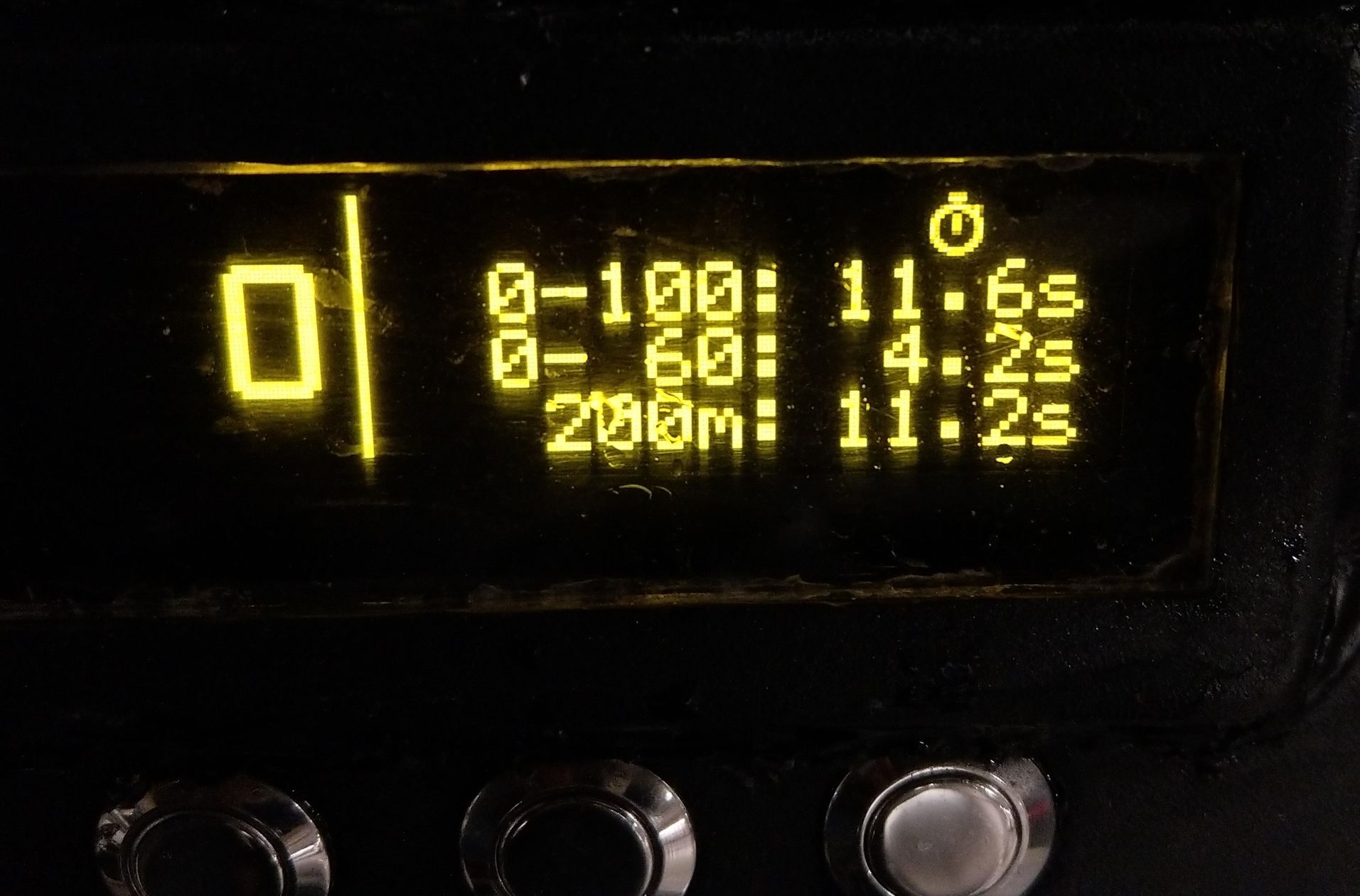

Nem, ez a kerék jeladó alapján megy: 6 jel/fordulat. GPS-nél pontosabb.
Ha ez hülyén hangzik: a kommersz GPS gyorsulásmérésre nem jó. -

Naugyehogy nem sok érdeklődő kell. Hanem egy vevő. Egy. Vevő. Ennyi...
Amúgy engem behozott a gép melóba (Párizs-Dakar 2.0): most már csak azt
várom, hogy elálljon az eső.Szánalmas a J.Costa! Egyet gyorsultam, de...
Az, hogy 200 méteren nem sikerül felgyorsulni 100-ra, az mi? 5500 rpm. LOL.
Szerk: teszem hozzá, hogy nem biztos, hogy ideális a keverék,de a váltó se.sityupityu: csak tanksapkát.

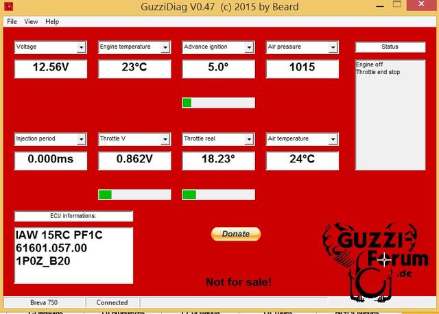

"Élő adatban látom az akkumulátor feszültségét, hőmérséklet adatokat (külső levegő, víz hőmérséklet), "gázbovden" értékeket."
Engem érdekelne egy kép is ahol ezt látod, vagy csak a számhalmazból kiolvasod? A későbbi szivásokhoz segítség az út ahogy eljutottál egy diag felületig. Elég drágán mérik ezeket a progikat/hardware-ket.

A gyári ECU megsemmisült egy boruláskor.
(a kürt nyomta szét) Vettem egy másik ECU. Nincs rajta semmilyen cimke, de ehhez a motorhoz való. Azt mondták. Sajnos nem úgy viselkedik. Gyújtás ráadáskor a vízhűtő ventillátort kapcsolja be vagy 3 másodpercre. Nem hallom az AC hangját sem és szikrát sem ad.
Élő adatban látom az akkumulátor feszültségét, hőmérséklet adatokat (külső levegő, víz hőmérséklet), "gázbovden" értékeket. Meg amit be lehet állítani. Annyi van még, hogy indítózáskor leesik a feszültség 10,5V-ra. Lehet ezért nincs szikra?Minden nemű segítséget szívesen veszek!!
