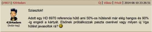

Igen én szeretném kicsit jobbá tenni a ref. hűtőt. Rendeltem egy szellőzősebb alsó tápos házat amibe normálisan belefér(3k) MX-4-es pasztát, illetve rendszer hűtőket és a régi 2db 8cm-est rávezérlem hgoy a referencia hűtő felé kavarja a levegőt. Remélem segíteni fog. Ugyan nem vészes az 50%-on max 87°C de itt már eléggé hallható és zavaró a hang nem úgy mint az alap 25%

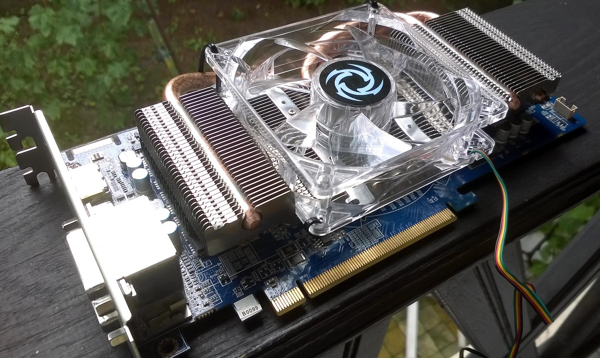

Nem értem miért írod hogy vacak az arcticos cucc, pont jó. Erősen rögzített, aztán amikor feszítettem rajtuk a jégkrémes pálcikával egyből lejöttek. Kézzel nem lehetett leszedni a bordákat mert vágták az ujjaimat.
A leírásod alapján pont hogy az alpenföhn cucca a vacak, sose kennék fel olyat amivel kárt tennék a csipekben.
