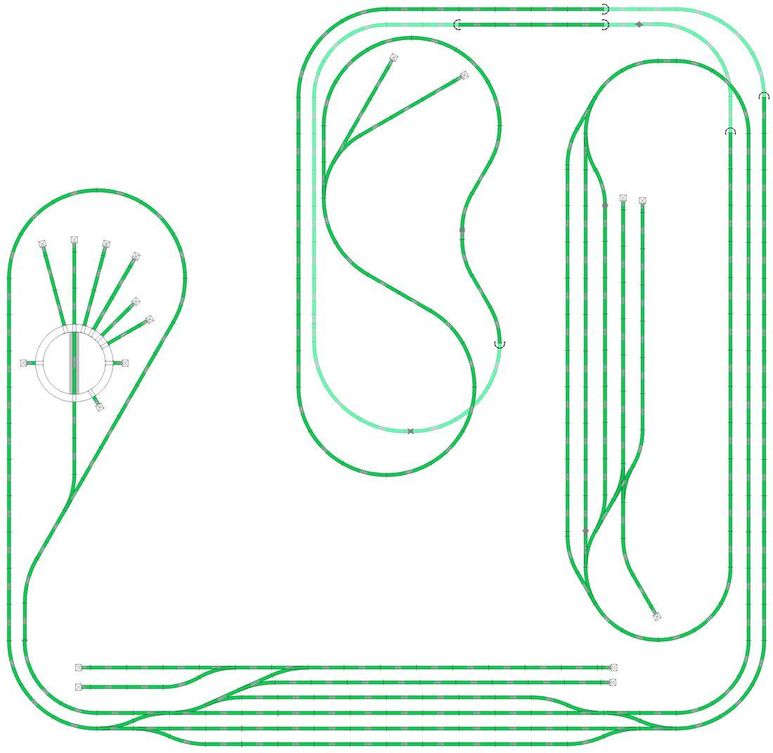

Azokhoz fordulnék kérdésemmel, akik építenek/építettek terepasztalt. Én nemrég kezdtem el foglalkozni a gondolattal, de sokszor elakadok, ezért kérném a szakavatottabb fórumtársak véleményét, segítségét.
Amivel dolgozom egy Roco digitális szett, Geoline sínrendszerrel. Már az elvi pálya alakulkat, talán 1x kész is lesz..., tehát nagyjából látom, miből, mennyi kéne. Jelenleg a pályám ágyazatos sínnel készült, amit eleve adtak a szetthez. És most jön a kérdés, ami miatt elbizonytalanodtam egy kicsit.Több terepasztalt is láttam képeken/videón és nagyon tetszett az ott megvalósított pálya (élethű volt a sín, a kőágyazat, minden). Gondolom ezt nem előregyártott ágyazatos sinekből rakták össze, hanem máshogy. Konkrétan az érdekelne, hogy lehet-e a Geoline sinekkel trükközni, hogy élethűbbnek hasson majd az asztalon (arra gondoltam az ágyazatra lehetne tenni valamit, ami színben különbözik a mostani szürkétől, vagy élethűbb kinézetet ad neki), vagy pedig más sinekkel kéne dolgoznom (azt sem tudom, kompatibilisek-e ezek egymással, vagy hogy működnek-e más digitális rendszerrel). Bocs, de tényleg csak most kezdtem nekifogni a dolgoknak és tele vagyok kérdésekkel...
Minden ötletet örömmel fogadok. Addig akarok módosítgatni, amíg el nem kezdem beszerezni a cuccokat, mert utána macerásabb lenne
Előre is köszönök minden hozzászólást.

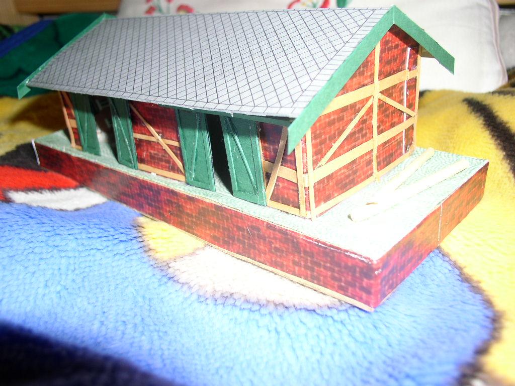

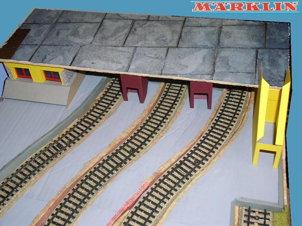

A cserép anyagot elfelejtettem mondani. Az pedig megfelelő hullámsűrűségű karton. Csokik, sütik nyakkendők, stb csomagolása szokott ilyen, ehhez hasonló anyag lenni. Lehet gondolom boltban is kapni, de én mindig "összekukázom" ezeket a cuccokat.

Téglamintás karton, vagy boltban veszed baromi drágán per darab, vagy az oldalamról letöltöd, több más kinyomtatható cuccal és egy színes nyomtató segítségével annyit gyártasz amennyit csak akarsz magadnak. Ajánlott nem sima fénymásoló\nyomtató papírra nyomni, hanem mondjuk műszaki rajzlapra. Mégpedig azért, mert - saját tapasztalat - mert a tapétaragasztó és a faragasztó is kölcsönhatásba lépett a nyomtató festékkel és a szép vörös téglából, másnapra hányászöld rettenet lett mire megszáradt a ragasztó. A műszaki rajzlapnál ez a hiba nem jött elő.

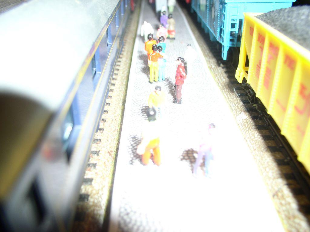

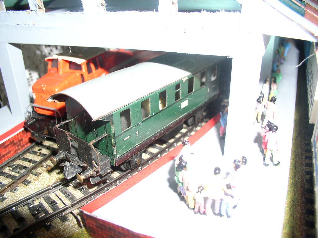

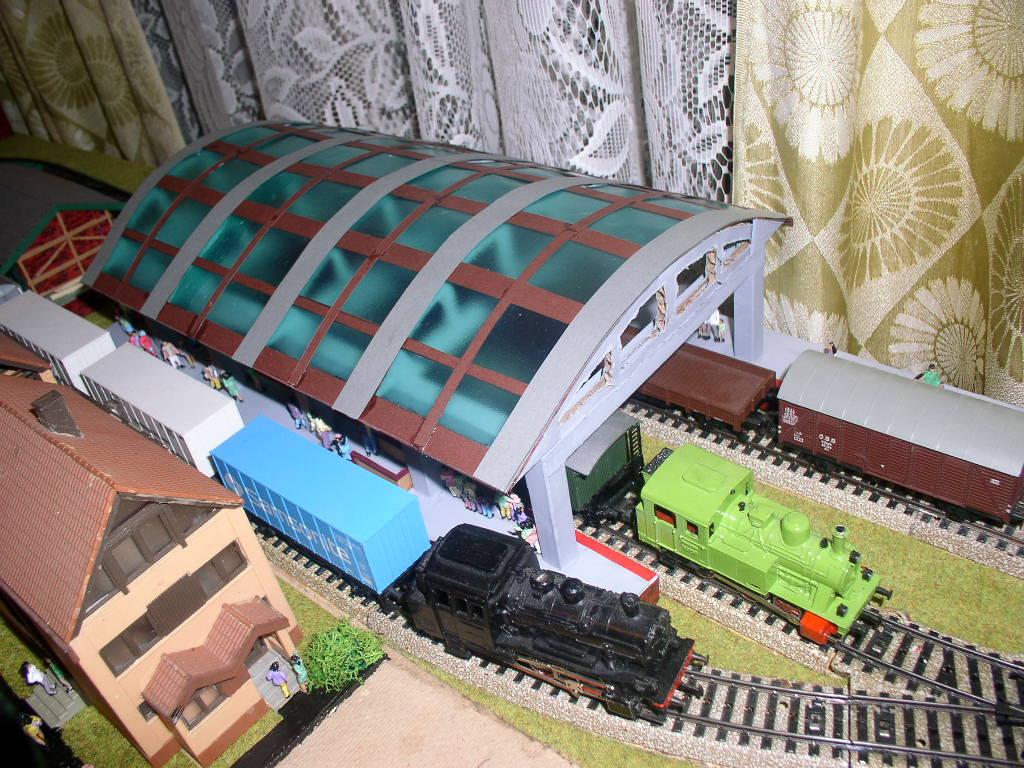

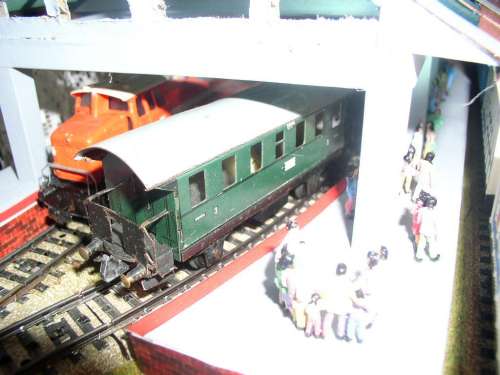

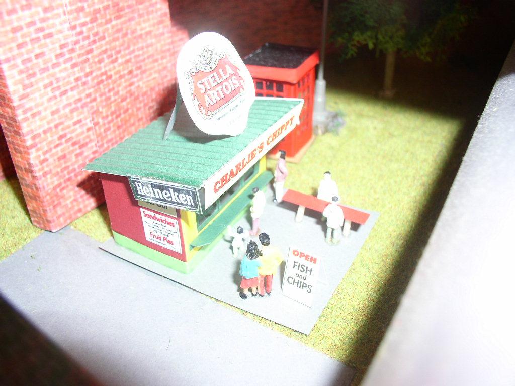

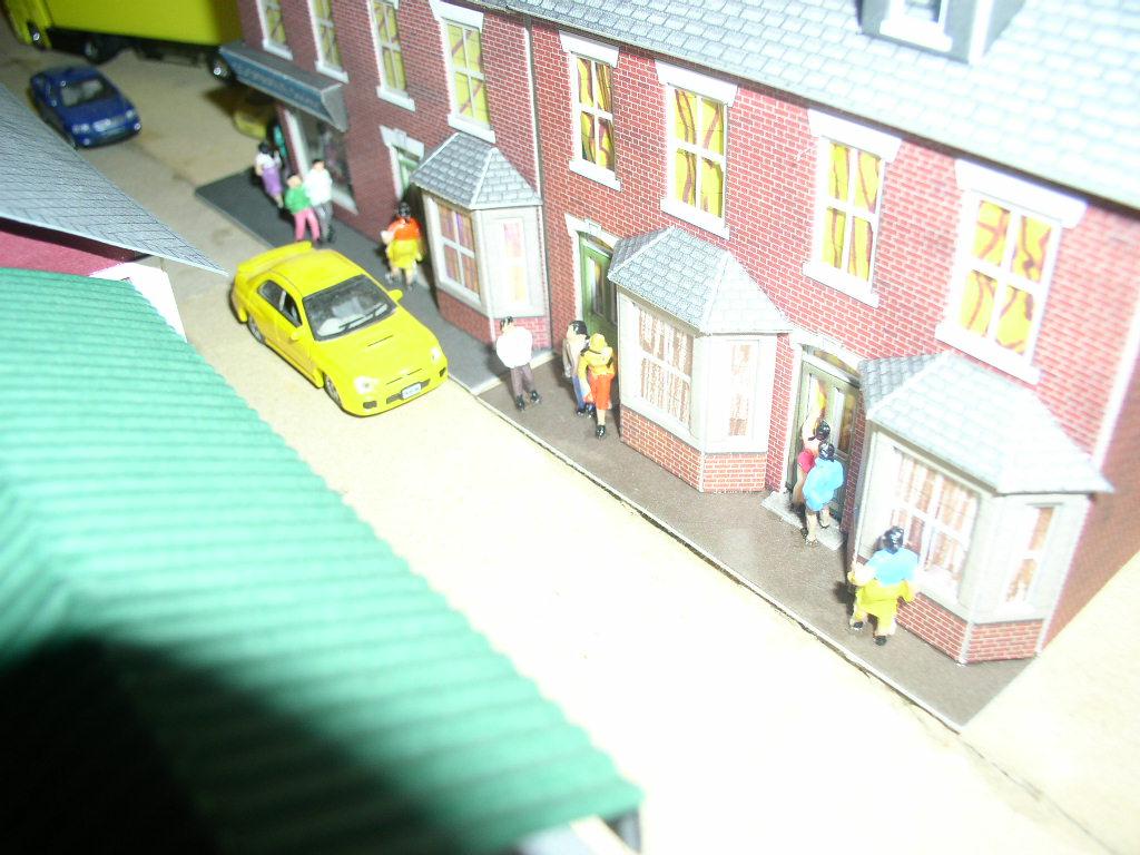

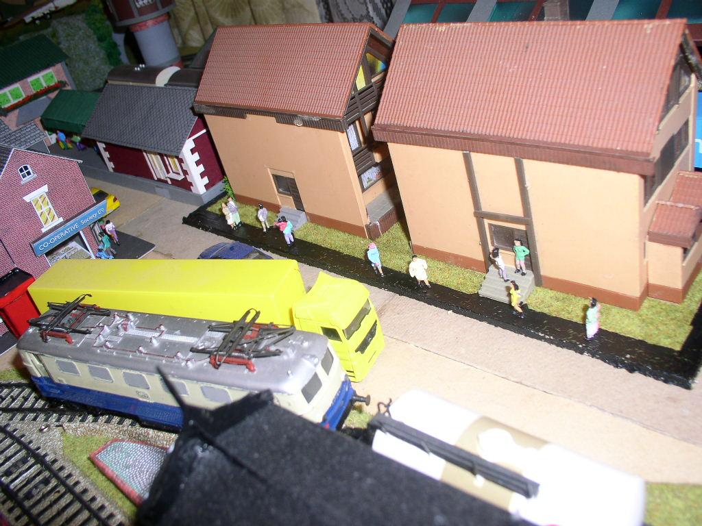

Némi kis helyzetjelentés a vasút állásáról:
Nagy lustaságom legyőzése árán be"üvegeztem" a csarnok tetőszerkezetét.
Ennek a régi raktárépületnek a sarka az előző képen is látható. Ez is félkész állapotban volt hosszú ideig.
És járókelők ott... Van ám élet a városban...
Van forgalma a hamburgeresnek...
Igyekezzünk a felszállással kérem az EN rögtön indul!
Ezen a szép nyári délelőttön sokan várakoznak a nosztalgia szerelvényre.Bocs a képek néha nem tökéletesek. Ahogy merül az akku, úgy vadul meg a fényképezőgépem elektronikája!

YanezTTrain

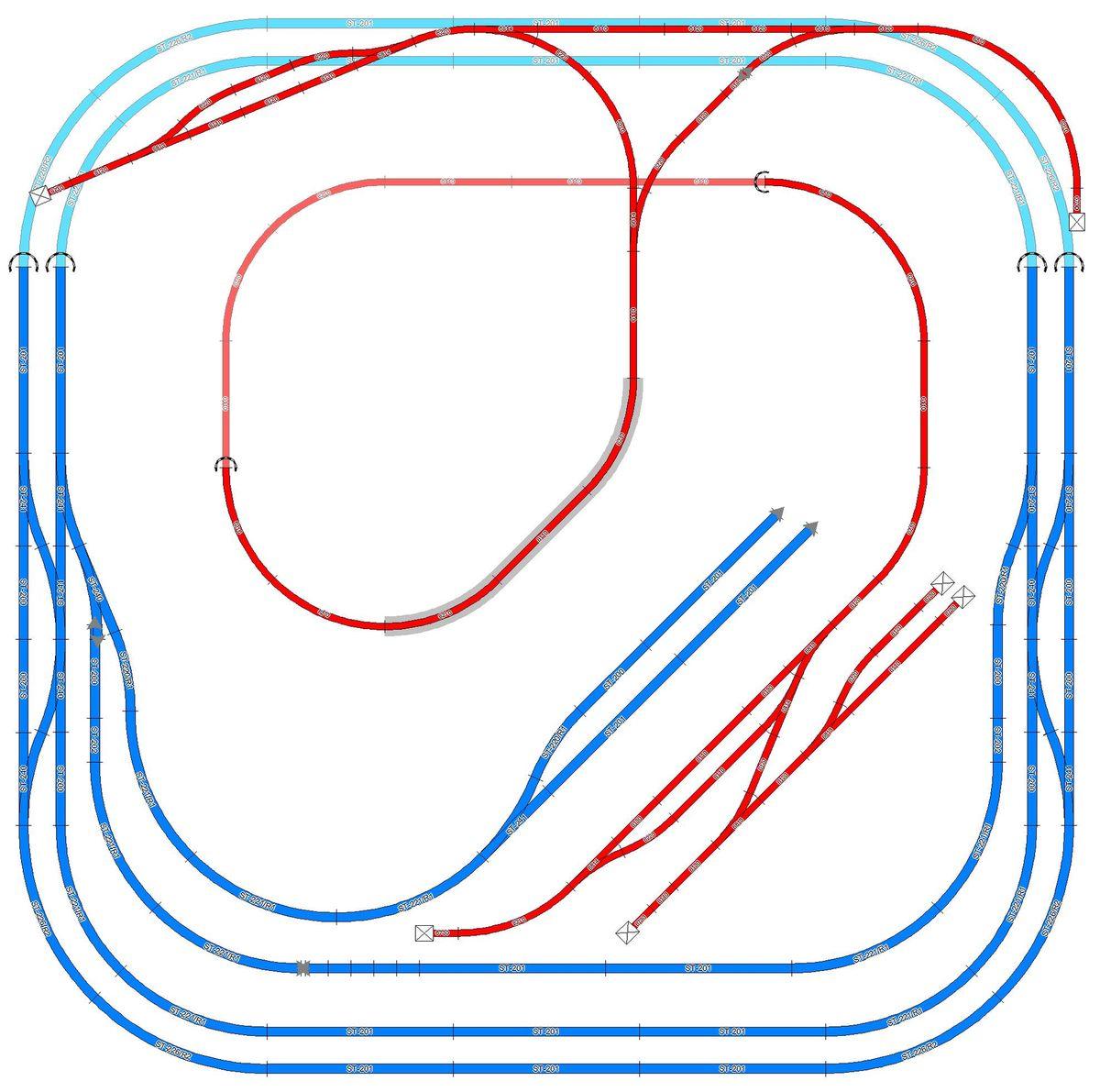

Na ez egy nagyon jó kérdés. Ha nagyon jót akarsz csinálni akkor N azaz H0e. Lehet kimondottan kisvasúti sínt kapni ugyan úgy 9 mm a nyomtávolsága, csak a talpfa sűrűsége más mint a normál nyomtávos N-es sín.Peco gyárt ilyet. Ahhoz tudsz beszerezni valódi H0e modelleket azaz rendes 1:87 méretarányú kisvasúti járműveket. Lehet TT anyagból is építeni keskenynyomközt pl. TTm méretben. De járműveket beszerezni elég nehéz hozzá, ott valszeg magadnak kell mozdonyt kocsikat megépíteni, vagy sima TT járműveket használsz, az a leg egyszerűbb.
Összeütöttem neked egy másik ötletet a kisebb helyre, szerényebb váltómennyiséggel. Peco flexiből és Piko váltókkal szerintem 20-30 között megáll a H0 pálya. Az erdei vasutat Zeuke\BTTB sínanyagból terveztem, Vatera árakat nézd szerintem ez is olcsón megúszható. Ha jól csinálod 40 körül kijössz a teljes vágányanyaggal. H0e-s sínekkel kicsit drágább de ott is lehet trükközni, hogy régi NDK N-es Piko váltókat használsz a H0e-s váltók helyett.
Csak ötletelgetek itt, a terepasztal tervezés egy érdekes dolog.

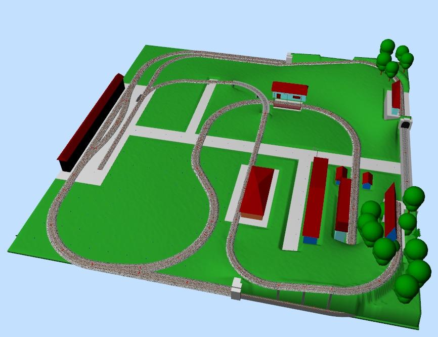

Mi a véleményed. a keskeny, kis vasút milyen nyomtávú legyen?
TT vagy N
A fővonal H0.Üdv

Persze az is erősen befolyásolja a tervet, hogy miféle szerelvényeket akarsz majd közlekedtetni. Az általam felvázolt terv Gyorsvonati és nagyobb tehervonati közlekedésre lett kigondolva. Még egy ICE vagy TGV is vidáman elrohangál rajta. A keskenynyomközű meg adja magát, ott magyar viszonylatban már teherszállítás szinte nncs is. A gemenci és a Mesztegnyői talán ami még komoly faanyag fuvarozást végez a többin max fotós tehervonatok járnak. Ausztriában bezzeg már van kisvasúti élet.

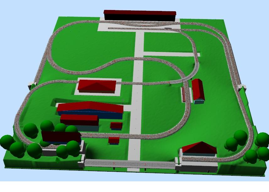

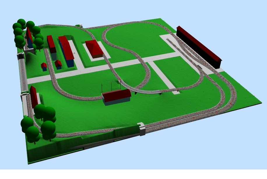

YanezTTrain #3070 üzenetére
És sajna csak 2x1,5 lesz, nem 2x2
Nem fér el nagyobb.
Nagyon össze se akarom zsúfolni, nehogy átláthatatlan, élvezhetetlen legyen.
Én is úgy terveztem, hogy fent egy kis falu, a másik hegyrészen fakitermelés, le a fűrésztelepre, onnan a kész áru a főpályaudvarhoz. De ez még alakulgat.
Az aláírásod jogos.Üdv
pela03
Nem rossz!
Mint írtam, ez csak egy alap gondolat, és majd még bővül, hisz van hely bőven. -

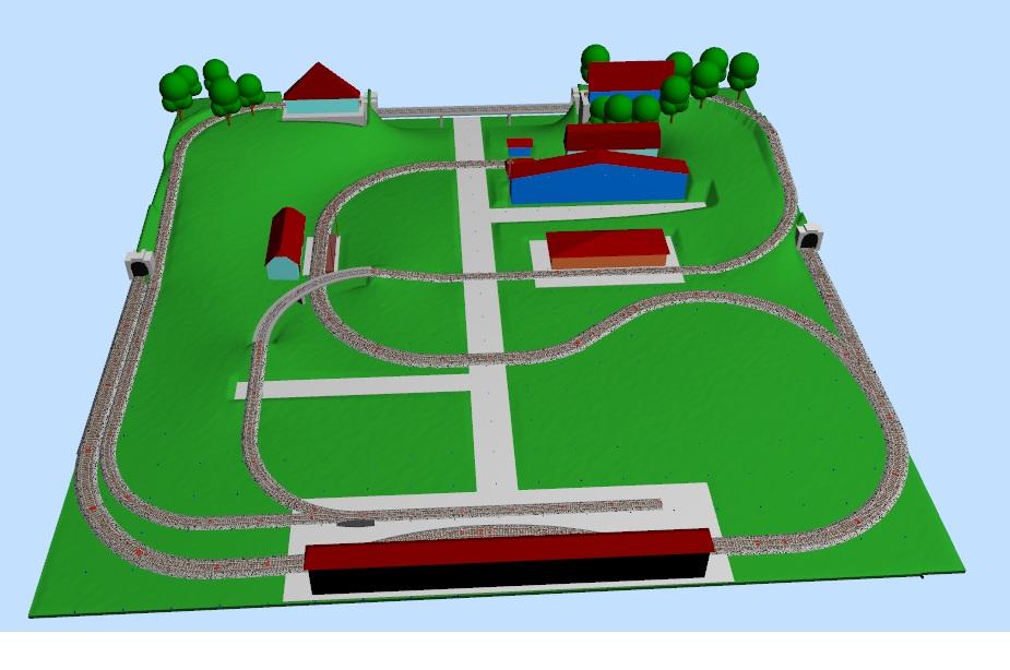

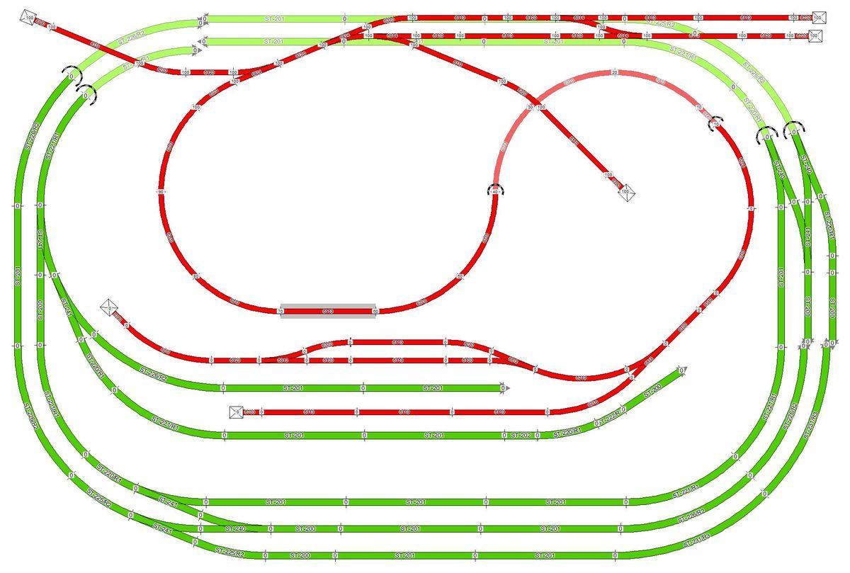

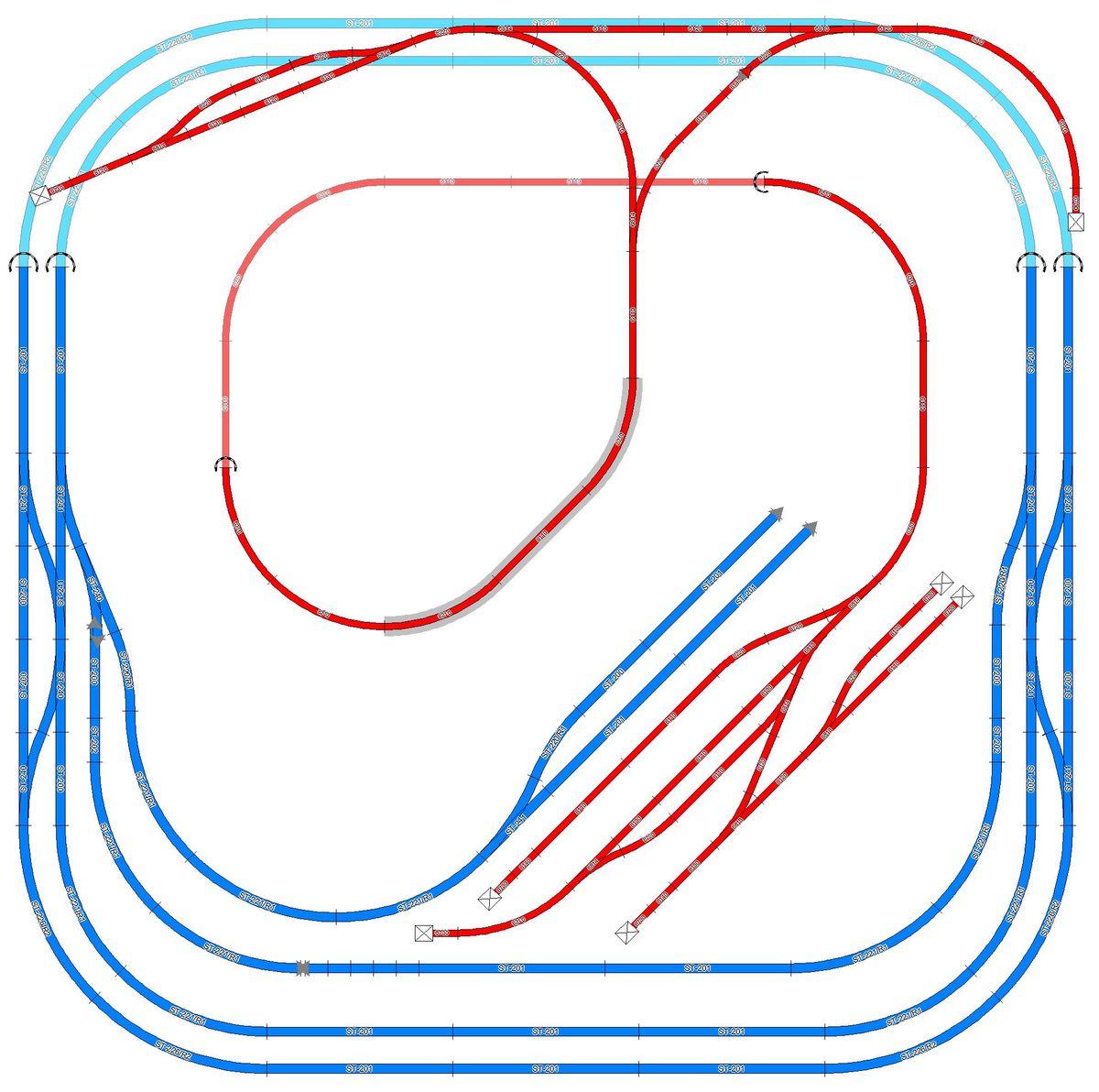

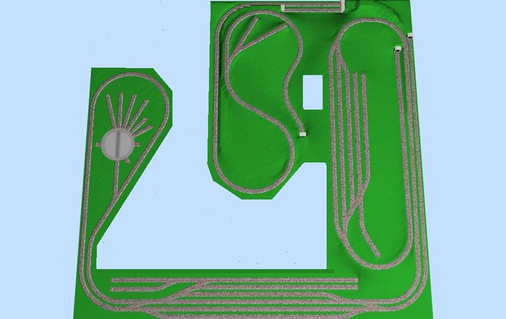

YanezTTrain
Ha nekem lenne 4 négyzetméterem vasutazni valami hasonlót őrjöngenék a terepasztal lapjára...
Kétvágányú fővonal három vágányos állomással és kétvágányos tároló átrakóval. A keskeny nyomközűnek van egy kis állomása, kétvágányos fűtőházzal, fent egy kis állomás, mondjuk egy falu v. kisváros, a túl végen valami farakodó v kőrakodó- A delta meg tök bugi, ott lehet forgolódni, vonatot tárolni stb.
PECO 100 al van a nagyvasút tervezve a leg egyszerűbb váltókkal sztem nagyjából hasonlítanak a piko váltókra. Az erdei meg sima mezei TT U profilos sín.

És akkor mindjárt vitába is szállhatok magammal, mert mi van ha a terv valami speciális váltót kíván? Íves, kereszt összefont, stb... Akkor sajnos meg kell venni a modell váltót, de akkor is a Peco-t javaslom az ára miatt és a minősége se utolsó. JA, akkor jön, hogy polarizált vagy nem polarizált váltó... Abbahagytam...
YanezTTrain
jákob13 #3066 üzenetére
Kezdő modellező barátunkat ne bántsd. Lesz ez a pálya még bonyolítva. Tudjuk jól minden modellező hetekig hónapokig dolgozik a pályaterven, mire kialakul a végső döntés. Lesz ez még jobb is. Alap ötletnek nem rossz és ne felejtsük el nulláról indulni a leg szarabb. Össze gyűjteni a kellő vágányanyagot az első nagy feladat, főként anyagilag. Szokom javasolni H0-ban a kezdő modellező társaknak a régi NDK PIKO váltók alkalmazását, viszonylag olcsóak, legalább is vaterán ha normális az eladó. Egy roco váltó és állítómű áráért kapsz 3-4 pikot. később meg ki lehet cserélni őket rendes modell váltóra ahogy a pénztárca engedi.
Egyébként én is azt javaslom ne kapkodj a pályatervezéssel. Ekkora marhanagy asztalra simán kétvágányú fővonalat illik építeni. Ha nem ragaszkodsz a roco sínanyaghoz, régi piko váltókkal és peco flexi sínnel viszonylag olcsón megúszod a dolgot a roko sín árának sztem feléből. A modellsínt összeilleszteni a hagyományos U profilú sínnel, vagy veszel konverter sínt azt gyárt a piko, de akkor váltónként három darab ahol nem váltó-váltó csatlakozás van, vagy pedig gravír géppel leköszörülöd a modell sínt olyanra hogy bele tudd dugni az U profilba előzőleg a váltók sínszálaiból a csatlakozó tüskéket kiszeded és összeforrasztod a toldást. Evvel a megoldással tökéletes lesz az elektromos kapcsolat simán digi üzemet is elbír a pálya. A piko és a régi hruska váltóknak van még egy jó tulajdonságuk, egy egypólusú átkapcsoló is van a váltóba építve amivel tetszés szerint szakaszolást, jelzőt, bármit tudsz vezérelni.
Két ilyen váltóval meg két szigetelt sínnel vagy reed csővel már egy teljesen automata állomás is megépíthető. Egyik váltóval a szakaszolást, a másikkal a jelzőket vezérled a váltók állítását meg a szigetelt sínszakaszok vagy a reedek, de akkor minden mozdony vagy tolt üzemben az első kocsi aljára mágnes kell. -

pela03
YanezTTrain #3053 üzenetére
Egy 2x2, 2 szintes asztal.
Az alapméret H0, elől egy 3 vágányos főállomás, a háttérbe egy kisebb.
A háttérbe , a sarkoknál hegyekkel. onnan lejön egy kis erdei vasút TT-s, a főállomásra. A másik hegyen egy fakitermelőből jön le a TT, a fűrésztelephez. A két hgyet középtájon, fahíd köti össze, a hegy bejárat alagút, és a hídon megy át a fővonat.
Dióhéjban ennyi.
Egyenlőre csak a cuccokat szedem össze hozzá.
Úgy tervezem, ha meg van minden, akkor állok neki. -
