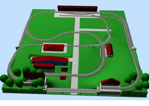

Összeütöttem neked egy másik ötletet a kisebb helyre, szerényebb váltómennyiséggel. Peco flexiből és Piko váltókkal szerintem 20-30 között megáll a H0 pálya. Az erdei vasutat Zeuke\BTTB sínanyagból terveztem, Vatera árakat nézd szerintem ez is olcsón megúszható. Ha jól csinálod 40 körül kijössz a teljes vágányanyaggal. H0e-s sínekkel kicsit drágább de ott is lehet trükközni, hogy régi NDK N-es Piko váltókat használsz a H0e-s váltók helyett.
Csak ötletelgetek itt, a terepasztal tervezés egy érdekes dolog.
