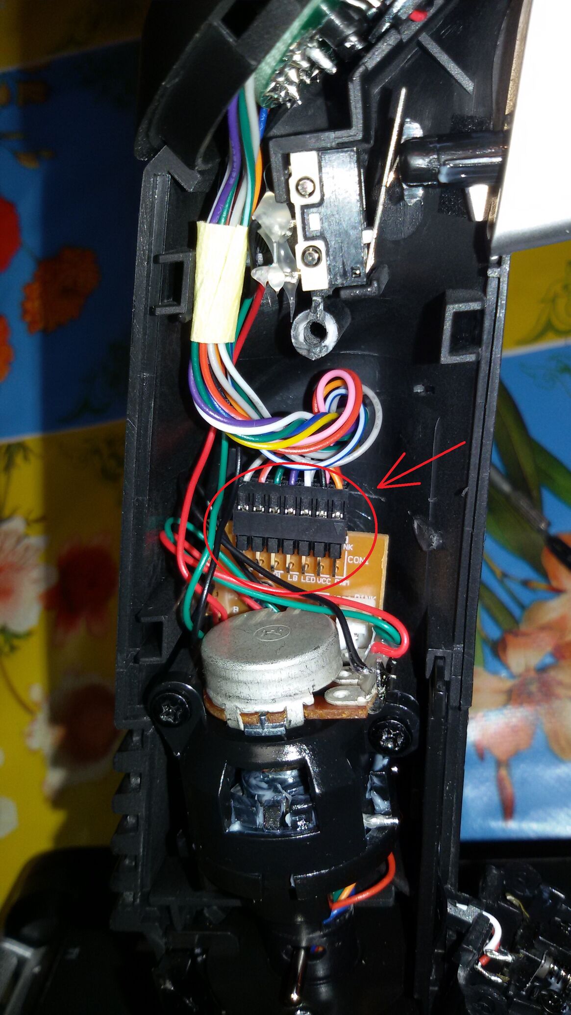

Mr Chapel
No, szétszedtem a joyt. Megnéztem azt a csatit amit említettél, nekem a helyén volt. Biztonság kedvéért lehúztam meg vissza, hátha. Nem lett jobb sajna.
Aztán lehet rossz csatit nézek, de ilyen csak ez van, meg alatta/mellette egy fehér kicsi. Azt is megnéztem, a helyén van. Továbbmegyek, a joy talpát is leszedtem, és az ottani csatikat is megnéztem hátha ott van valami gubanc. Valószínű más baja is van. Jövőhéten viszem szervizbe. -
Mr Chapel
Megpróbálom szétkapni megint. Igazából vesztenivalóm nincs sok. Ha csak ennyi baja van akkor azt sztem meg tudom oldani. Viszont ha jól sejtem akkor ez csak tüneti kezelés, mert ez bármikor megtörténhet újra. Kicsit nevetséges hogy fél centi kábelen spórolnak.
Ha más gond is van akkor beviszem szervízbe. Már beszéltem egy illetővel, azt mondták vigyem be nyugodtan, megnézik mi baja. Majd megírom mi lett a fejlemény. Köszönöm a tippeket

Mr Chapel
#1351
A tünetek alapján szinte biztos, hogy az lesz a baj amit írtam! Ha netán szét tudod szedni, akkor csak simán dugd vissza a kábelt a helyére és olyan lesz mint újkorában. A sticket -kart- nem kell szétszedni, csak az alját kell levenni! Megéri venni egy megfelelő fejű hosszú csavarhúzót amivel minden csavart ki tudsz szedni. Youtube-on vannak szétszedős videók, nézz rá, nem bonyolult egyébként. Feszegetni semmit nem kell, ha minden csavart kiszedtél, könnyen lejön az alja. A stick részből jön egy kábelköteg ami rá van dugva egy kis NYÁK-ra, az szokott félig -vagy teljesen- lecsúszni.

Mi a hibajelenség?
Az X52 pro karján belül van egy olyan típushiba, hogy az egyik belső késes csatlakozású kábel rövidebb a kelleténél, ezért alapból is feszül, aminek következtében idővel leesik a helyéről. Könnyen javítható, csak vissza kell dugni óvatosan. A hibajelenság ilyenkor általában az, hogy a joyon a LED-ek össze-vissza villognak ahogy mozgatod a kart, és természetesen össze-vissza adja a jelet is, végső esetben teljesen behal az egész. -
