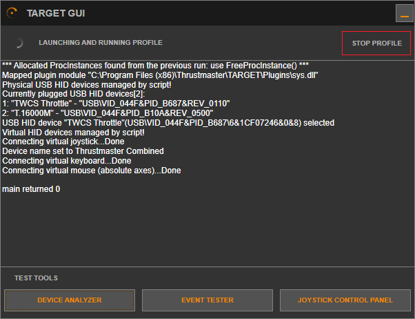

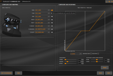

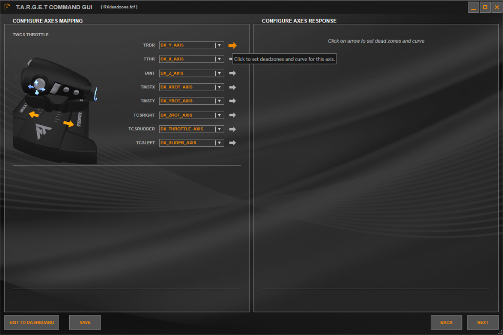

De lehet deadzone-t állítani Target-ben. Elég részletesen, grafikus felületen. A menü lapozást valóban nem nehéz orvosolni, szedd le onnan a control beállításban és annyi. Persze ettől még az ugrálás nem lesz normális, de legalább tudod használni. A deadzone állítás is segíthet, hacsak nem ugrál szélsőségesen nagy értékek között a fals jel.

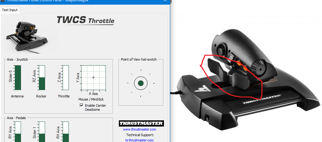

RZ, de igen, amikor a kart forgatod. Ez sima potival van megoldva, nem pedig szenzoros mint az X és Y axis esetén. Idővel kontaktos/fals jelet adhat.
