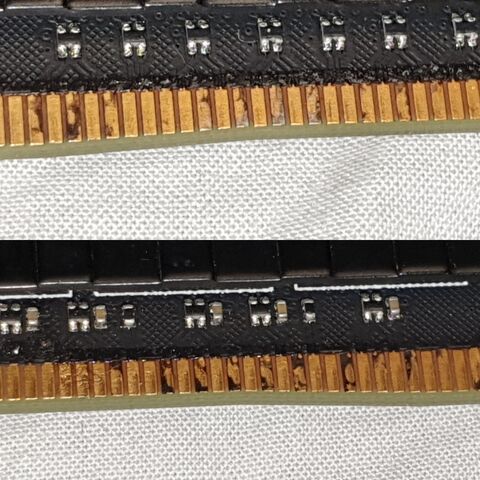

Vagy az lehet vagy az amit írtam és a rossz kontakt miatt elszállt egy IC, stb... rajta.
Haverral egyszer úgy jártunk hogy elmentünk Debrecenbe venni egy 3x2GB-os ram pack-ot. Ott teszteltük stb... minden rendben volt. Aztán nála nem ment. Hát az egyik érintkező fel volt a nyákról válva. És érdekes hogy a hirdetés fotóján is olyan volt.
Így érdekes hogy miért ment abban a gépben.
mycso
Wiz Khalifa #80179 üzenetére
A foglalatban is volt valami, megpróbáltam kipucolni, de nem lett az igazi. Másik foglalatban, másik rammal megy a gép.
Ezt a ramot megtakarítottam, megcsiszolgattam óvatosan, de ezzel nem indul.
Olyan, mintha az előző tulaj valamit beleöntött volna, ami mostanra "érett meg". -

Wiz Khalifa
Gyanítom rossz volt a kontakt, melegedett jobban mint kellene és ennek köszönhetően a ramon a fekete "festék" megolvadt és az folyt a réz érintkező szálra. Óvatosan le kell szedni róla (valószínűleg kaparni kellesz) és ha a ram foglalat tiszta az alaplapban mehet vissza és nagy valószínűséggel működni fog újra faszán.
