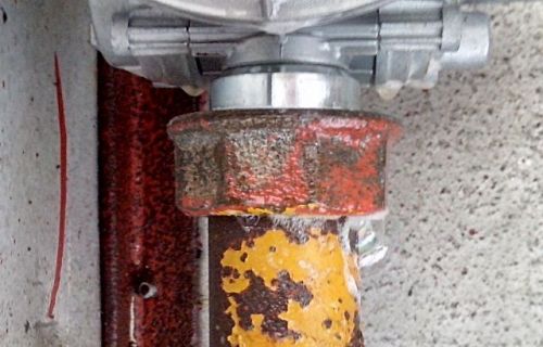

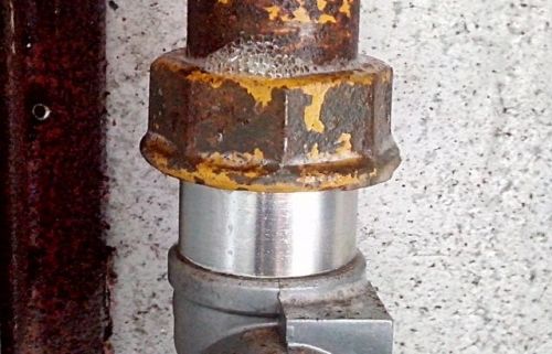

yvsmad #58959 üzenetére
Mindez egy rosszul értelmezett jogszabály miatt.
A felülvizsgálat nem azt jelenti, hogy mindent ki kell cserélni a mostani szabványnak megfelelőre.
A régi golyóscsap, vezeték maradhat ha nem szivárog. Mint kiderült a kék golyóscsap azért került tiltólistára, mert szétszedhető, javítható. Egyébként jó lenne.
Ha gond van a légellátással, akkor azzal csinálni kell valamit. Főleg az utólag beépített páraelszívók, szellőzőbe bekötött ventilátorok okoznak nagy bajt a gázos bérházakban, panelekben. -
Potzee
yvsmad
PLaci58 #58957 üzenetére
Az épület korától függően nézik végig a gázkészülékek és mérőórák bekötését. Az öcsémnél (Debrecenben) a gázbojlert lecserélték villanyra, a gázóra mögött szétverték a lambériát, a konyha külső falába egy szellőző lyukat véstek ventillátornak, ahol télen behúz a hideg. A ventillátor nem működik, kérdezte az öcsém, hogy mit csináljon télen, azt mondták neki, hogy takarja le a szellőzőt!
Mindez a mérőóra, flexibilis csövek és golyóscsapok cseréjével együtt 180 ezerbe fájt neki!
