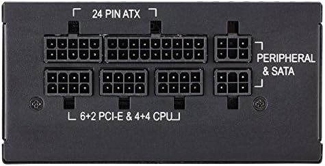

Abban a kettőben amiben nincs dugó ott biztos elfér egy általános. Ahol van dugó, oda vagy már a dugó becsattintott állapotban felette maradt helyre, vagy a kallantyú melletti helyre egy keskenyebb kivitelűt* lehetséges oda bejátszani.
*kábelköteg bandázsosához használok hasonlókat.

A csatlakozók felett lévő kivágásokon át, át lehet dugni megfelelő szélességű gyors-kötözőt egyik nyíláson be, a másikon kibújtatva, és abba már be tudod fűzni a tépőzáras kötözőt/kötözőket.
