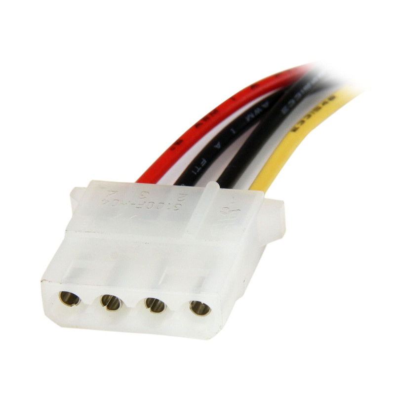

Mondjuk én azért ajánlottam inkább a teljes értékű tápos USB-t, mert akkor nem arról szólna a sztori, hogy a gép tápjából kapja a cucc az áramot és idétlenül lifeg ott a vinyó a gép mellett miközben lehet, hogy az a 3.5-es IDE illeszték oda se fér rendesen.
Általában még a legmesszebb érő molex csatlakozó sem elég hosszú annyira, hogy ha rákötöd a vinyót, az ne lifegjen valamennyire rajta. Szóval ha maradsz ennél a megoldásnál a molexhosszabbító vagy a male SATA to molex female toldókábel alap!

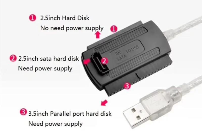

A fotódon egy 3.5-es HDD-t mutogatsz, a linkelt átalakító meg 2.5-es HDD-hez való.
Neked inkább ilyesmi kéne:Nyilván rohadt drágák ezek az átalakítók, na nem mintha nekem egy másfajtát olcsóbban sikerült volna beszerezni. Annyi, hogy az enyém nem tud 2.5-es IDE HDD-t, de olyat talán egyszer láttam az életben, az se az enyém volt, csak kölcsönbe kaptam.

Sziasztok! Egy kis segítségre lenne szükségem hogy biztos jót vegyek.
Van egy nagyon régi HDD-m amiről adatot szeretnék menteni.A kérdésem az lenne hogy milyen lehető legolcsóbb átalakítót kellene vennem hozzá? IDE to SATA? Felőlem usb-s megoldás is jó.
Ilyen a HDD csatlakozója: [link]
A tápegységem ilyen (kábelek miatt): [link]
Alaplapom (nemtudom fontos-e) ilyen: [link]Ez az átalakító hozzá esetleg?: [link]
HDD Model: hitachi hds721616plat80
Köszönöm!

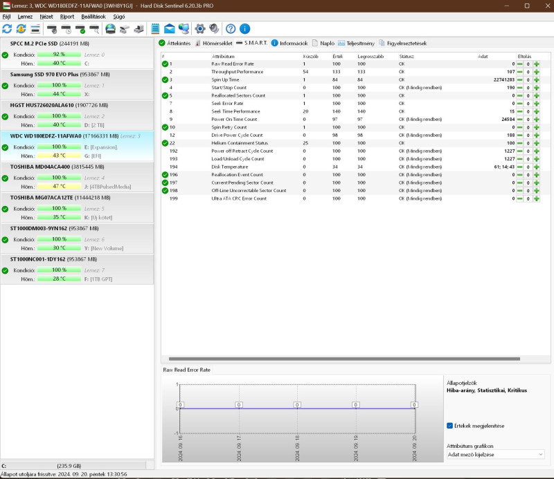

Én maximumra (254-re) állítottam a "fejlett energiagazdálkodásban" az összes meghajtómat egy kivételével:
TOSHIBA MD04ACA400 ennél 222-re állítottam, mert különben nagyon melegszik!
Vagyis a "készenléti mód" ki van kapcsolva.
A parkolás akadályozásara pedig mostanában már ritkán van szükség.Ui:
Új szerzeményem ez a "fehér címkés" WD 18 TB HDD:
Használtan vettem és a garanciája is lejárt, de csendes, nem melegszik, gyors és hibátlan! -

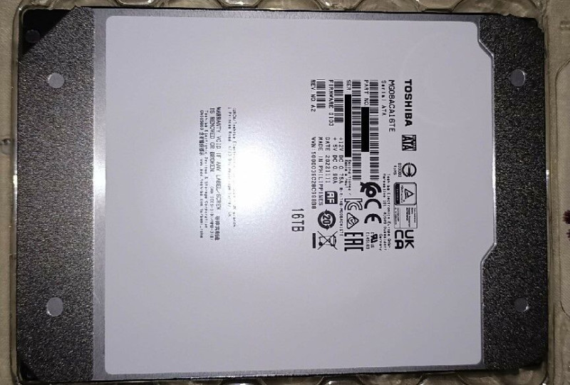

Aludtam parat erre a 20TB-s Toshiba HDD-re (elvégre is 8-rol indultam
) de vegul megrendeltem
Ma meg is erkezett csak meg nem uzemeltem be.. viszont kicsomagolas utan feltunt, hogy nem a piros Toshiba feliratos cimkevel jott hanem a feher alapu fekete karakteres edition.
Nyugtassatok meg kerlek, hogy ez (foleg ennyi penzert) nem refurbished termek... mert annak nagyon nem orulnek.
Ranezesre full gyari ujnak hat a cucc -

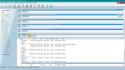

Nekem az Alcohol 52% of házi jön be, majd ha kész lesz a párlat
Viccet félretéve amit King Unique javasolt, a MiniTool - rugalmas, és kiválasztható az alignálás, kérem-nem kérem. Madness DOS/Win98 retró, modern gépen is csak alignálás nélkül indul. Külső SSD - partíciókiterjesztés DOS- ra Win11 alatt, utána nem indult, MiniTool : alignálás off, kiterjesztés, jó lett. A dupla, átfedő szektorírásokkal nem foglalkozom(mondjuk TRIM azért van), a kis 4TB kínai külső M2 SSD idétlen időkig el fog menni így is.
Win10-11 körüli kavarásokra is sokkal jobb, mint a beépített lemezkezelő, alapesetben nincs haszna(aki install-Enter-Go szinten használja a Wint), de speciális problémákat evvel jól lehet megoldani.

Itt most a lemezkezelésről volt szó, ahol az említett célra bőven megfelelhet és optimális lehet a beépített lemezkezelő is, csak egy inicializálás + particionálás és formázás művelethez szvsz felesleges külön programot telepíteni, meg ha másra nem kell.
Külső particionáló program pl. a problémásabb partícióátméretezésekhez, az MBR - GPT közötti nem destruktív átkonvertáláshoz kell, stb. Ahol én személy szerint inkább az AOMEI és a MiniTool szoftvereit preferálom, az EaseUS korábban is volt már hogy elhasalt bizonyos műveleteknél (példa)... -
libit

EaseUS-t nem tudom, de az AOMEI fele Partition Assistant (szinten free - mar amennyire) pont penzt ker, ahogy az eseteben is MBR-t GPT-re (vagy vissza) tudd valtoztasd...
1 lemez beuzemelese vegett toltsem le, telepitsem - mert jobb, szebb, stb. - aztan meg toroljem ha megvagyok, mert amugy masra ugyse hasznalom - ez igy is gyorsabb?? -

Nem arról van szó, hogy nem lehet megoldani dolgokat a Windows saját belső szoftvereivel, hanem hogy nem optimálisak. Szinte mindegyik helyett létezik jobb, gyorsabb, hatékonyabb, komfortosabb, szebb megoldás akár freeware változatban is.

Tegnap betettem egy 8TB WD goldot, garanciális, 100/100, (eddigi max hő 57Celsius), tehát hibátlan, viszont azóta 2x újraindult a gépem.Ez lehet véletlene egybeesés, áramkimaradás, bár eddig nem tapasztaltam. Okozhat ilyet egy HDD?
Azért kérdem, mostanában mást nem változtattam a gépen. (A táp egy garanciális seasonioc PX 750 prime, annak bírnia kell, nincs benne sok cucc.) -
