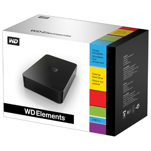

Én is rendeltem anno az oázistól wd elements-et, akkor még kezdő bolt volt, felhívtam őket, jó fej volt a srác. Tudtam milyen újságpapír vastagságú a WD gyári doboza és kértem őket hogy rakják be egy másikba is. Egy 44-es cipősdobozba
betéve papírral körülpakolva érkezett meg gond nélkül.
Mondjuk hozzá kell tenni, hogy sajnos arrafelé ahol én laktam kell az elővigyázatosság, mert 2 futárcég kiszállítója is elég nagy bunkó, csomagkezelésük basic level mínusz 67.
