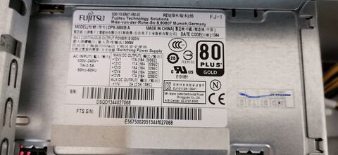

Üdv.
Kérdésem lenne.
Fujitsu Celsius M720 gépem van Intel Xeon E5-2690 CPU gyári 500W 80+ os.
(van külön 8 és 6 pines csati is a tápon)
Elég lenne ennek a kártyának?
GigaByte GTX 1660 SUPER Gaming OC 6GB GDDR6 GV-N166SGAMING OC-6GD videokártya
Gyári oldalon 450W az ajánlott táp.
Köszi.
