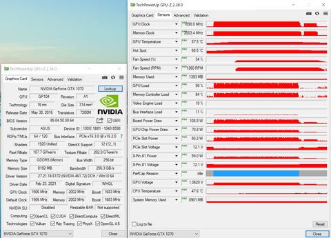

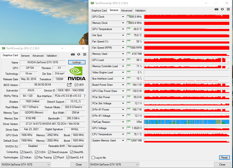

koko52 #159422 üzenetére
Hazaérek, ránézek a ROG Strix GTX 1070-re, eddig sosem nézegettem ezt a részét MSI AB-ben, mivel nem láttam okát, hogy alul kelljen feszelnem (GPU és VRM 60 foknál szokott tetőzni több óra játék alatt is)
GPU Tweak II sanszosan tudja haladó módban, de amikor az Asus CH VI Extreme lapomban volt a GTX 1070-es, akkor a laphoz írt AI Suite bármit is engedett volna állítani. -

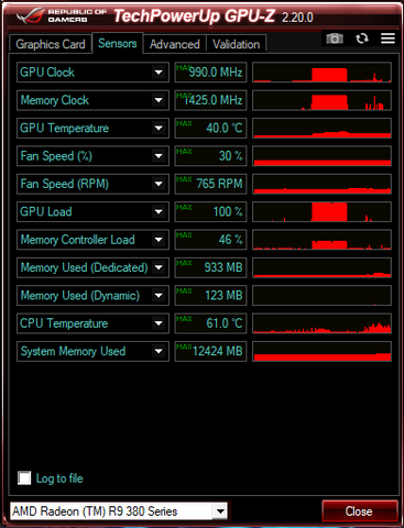

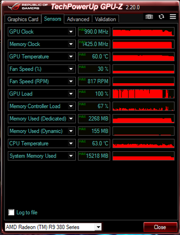

És nem mi vagyunk a többség.#159288kolopele:
Detto, annyi difivel, hogy én csak fix fan fordulatot adtam meg az MSI AB-ben (mindig tesztelve az adott konfigban, hogy mennyi a szükséges ami még nem "zajos").
Egyedül az Asus HD 6850-nél nem volt erre szükség, mert az alapból is megy 20%-on (1565 rpm - ez itt kb néma még), és szépen felviszi ameddig kell (kb 40%), és a GPU nem megy feljebb 60 foknál játék közben, idle 25-30 fok között van. -

Nos, megvan a GTX 1070 iss.
GPU-Z render, fullscreen 1920*1080:
SC2 Multiplayer 1920*1080@144HZ adapiv sync-el MAX grafika (30 perc game):
SC2 Multiplayer 4K@60HZ MAX grafika 60 perc:
Itt azért már volt kis izzadás, de nem vészes.A TT View 37 ARGB ház ventijei annyira "hangosak", hogy a VGA ventijei 50%-os fordulatnál hallhatóak picikét.

A korábban említett Asus Strix R9 380 4 GB OC VGA-m, GPU-Z-vel meghajtva (W10x64PRO, 1680*1050):
Fél óra játék (SC2 Multiplayer, COOP mód, 1680*1050 maximum grafikai beállításokkal):
A memory controller nagyobb kihasználtságához gondolom FHD felbontás kellene.
A venti fordulatban van némi szórás, FIX 30%-ra van beállítva MSI AB-ben.
