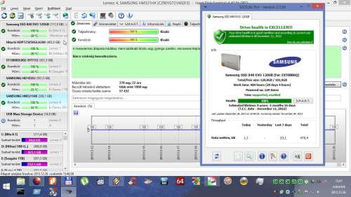

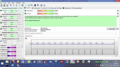

M107
Mint tudjátok néha megosztom az aktuális SSD állapotom most is ez teszem:
Samsung EVO 120GB SSD Windows 8.1 (2 hónapos 2hetes)
Bocs a képért, de sajnos a 24" jézuskás Personal Tv-m monitorom normális felbontása ilyen Windows asztalon.....
De tudja a Full HD-t is
Az asztalon ez bőven elég ez a felbontás......
(1366*768) Ajánlott -
