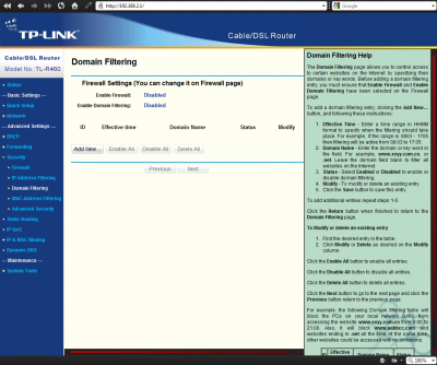

Ha olcsó, csak kábeles megoldást akarsz, akkor TP-Link R460. Mindent tud, amire szükséged van és olcsó.

igen, ezeket a rúternak kell tudni:
hide ssid: ez kb. a wifi kapcsolat nevének elrejtése. sokat nem oszt-szoroz, igazából (ált.a a rúterek a gyártási nevüket adják, alapból, ez esetleg segíthet, ha valaki a wifi kapcsolatot akarja feltörni, milyen módszerrel próbálkozzon.
mac address filter: minden hálózati eszköznek külön címe van, ez a mac addr (ilyen a formátuma: pl. 00:11:AA:22:3C4 . a rúterben be lehet állítani, h csak adott mac addresseket engedélyezzen.
url filter, igen ez a rúteren van. beírod pl.: porn, sex és azokat a weboldalakat nem engedi letöltődni, amik ezeket tartalmazzák, pl. freeporn.com sexmachine.ru
egy aes wpa2-es, értelmetlen, mindenféle és sok karakteres jelszavú wifi kapcsolatot feltörni lehetetlen. inkább a rútereknek van sebezhetősége (pl. nemrégen a d-link egyes termékeivel kapcsolatban olvastam ilyet), a helyi hálózat felől. ha letiltod a wlan felőli bejelentkezést, akkor innentől gyakorlatilag a wifi kapcsolatod feltörhetetlen.
igazából szerintem kis segítséggel nem nagy ügy ezeket beállítani. de szerintem, aki látott pár számítógépes menüt, magától is elboldogul. -
Beri
Ha már n-es a router, amit választasz, akkor bármilyen n-es (300as) wifikártyát választhatsz. Nem kell feltétlenül ugyanattól a gyártótól származnia, mint a routernek, ennek csak akkor kell úgy lennie, ha vmelyik gyártó saját szabványú hálózatát akarod használni (pl. 108Mbites, 125Mbites g wifi).
Mindent a router végez azok közül, amit felsoroltál, a 941ND pedig tudja is, amit szeretnél. A sima WPA-t sem olyan egyszerű felnyomni azért, hogy szomszédpistike kattint kettőt a varázslóban és már jön is hárdkórpornó a torrentről.
Vezetékkel természetesen egyszerűbb a dolog, ott nem kell titkosítani. Viszont egy router wifijét beállítani nem ördöngősség. Ha nem menne, vagy gond lenne vele, nyugodtan írj rám, megcsinálom távolról. -
