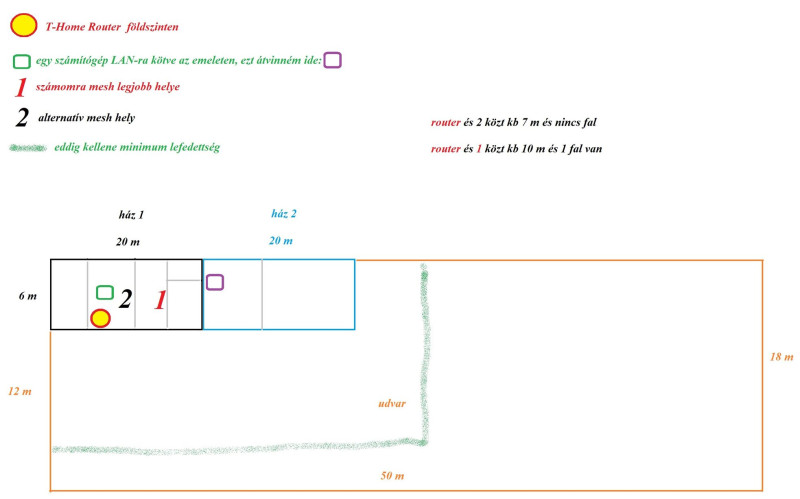

Jelenleg a két négyzet közt nincs elhúzva, de tervben van hogy elhúzom a kábelt. Mármint rendesen át is dugom a két falon át. Igazából kivitelezhető, csak nem akarok kókány munkát, meg hogy látszódjon, így majd tavasszal szánom rá magam arra. Szóval most az csak a lényeg, hogy itt a fenti házban legyen wifi.
Miért csak ez a kettő jöhet szóba? Oké, ax59u értem, a belső antenna miatt gondolom, de pl a be58u miért esik ki, miben rossz? -
cibus
Okés, írom a konkrétabbat akkor
nem kell most egyszerre két eszköz (mesh), de 1 jó router minimum kell, a Telekom router után. Annak a wifijét le akarom tiltani, arról kábellel csak a két tv menne, meg abból egy kábel az új routerbe és az új routerrel oldanám meg a wifit.
szóval a telekom van a földszinten a piros-sárga kör helyén, zöld téglalaphoz oda van vezetve a net kábel, ott egy PC, oda tervezek akkor egy routert az emeletre, mert ahol a 2-es jel van, az ott csak egy lépcső van, a zöld téglalaptól galéria van, így a router lehetne a két szint között.
nekem most egyszer annyi kell, hogy a wifit onnan elvigye a "ház 2" jelölés legalább első feléig, a lila négyzetig. ez mondjuk egy 18-20 méter légvonalban. ez megoldható?
2es mellett van egy 40-50es téglafal
1es mellett egy 40es téglafal
a két ház összeépült, és nem is vékony falak, tégla. mondjuk 2x60cmolyan router kellene akkor már, amin van valami gyorsabb usb is, valami usb3.0 minimum, mert ha jól értem, akkor erre lehet dugni pl egy külső winyót és akkor bárki wifin elérheti a rajta lévő képeket, vagy tudna wifin nézni bárki pl filmet. Mondjuk a tvn is wifin keresztül. erre való? mennyire használható pl film nézésre ez wifin keresztül?
köszi
cibus
De akkor a 2x2 és 3x3 az nem függ a fizikai antennák számától? Mert ugyanúgy 4 antenna van a 2x2es és a 3x3as routeren is. Vagy csak elírás és az is csak 2x2?
Meg az érdekel igazából, hogy a 3x3 oké, hogy gyorsabb, de nem kisebb a hatótáv? Mert nekem a hatótáv lenne csak a lényeg, vagyis legjobban -

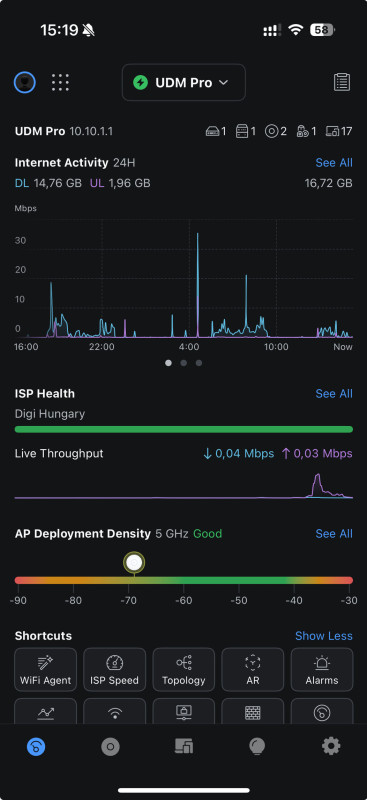

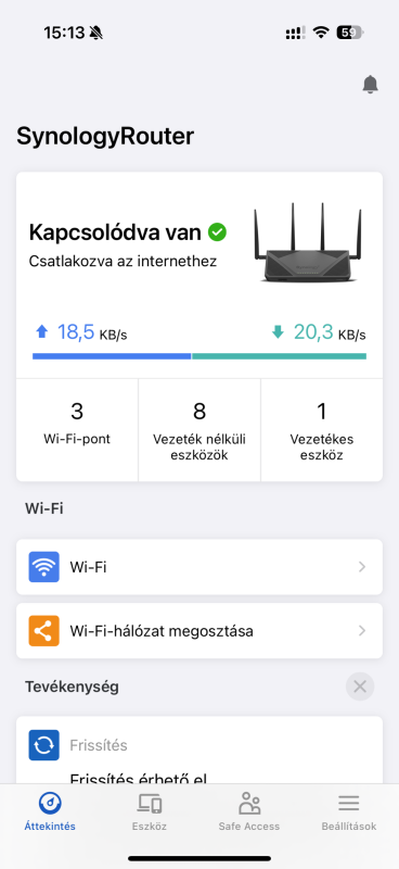

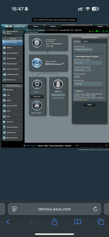

Ez egy ASUS heavy topic, komolyabb márkák (Mikrotik, Cisco vagy Unifi még megemlítve sincsenek az összefoglalóban). Mesh, mesh és mesh ajánlása mindenkinek, a “rendes” router+AP megoldások helyett. Igen, ez az egyszerű, nem, a “komoly” nem olcsó. Sokszor elhangzik, “erre van igény”.
De amikor eljut valaki egy 100eFt-nál drágább ASUS kinézéséig, amin van RGB, akkor lehet, hogy lenne ennyiből egy sokkal jobban kezelhető és monitorozható hálózata otthon, de hát ASUS, annál jobb nincs is. Én nagyon örültem, mikor sikerült az ASUS/Synology bűvkörből kilépnem, mert nem mindegy, hogy ezt látom az admin app-ban:
vagy ezt:
vagy ezt:
(Itt nem egy képernyő a különbség, a csomagkezelés, ellenőrzés, forgalomvizsgálat, VLAN kezelés, extra szolgáltatások, biztonság, nem írom végig, nagyon más, nem egy kategória, de közel egy ár! )
Természetesen nem kell ez mindenkinek, fölösleges is lehet, de mint opció fel kellene frissíteni az összefoglalót -
