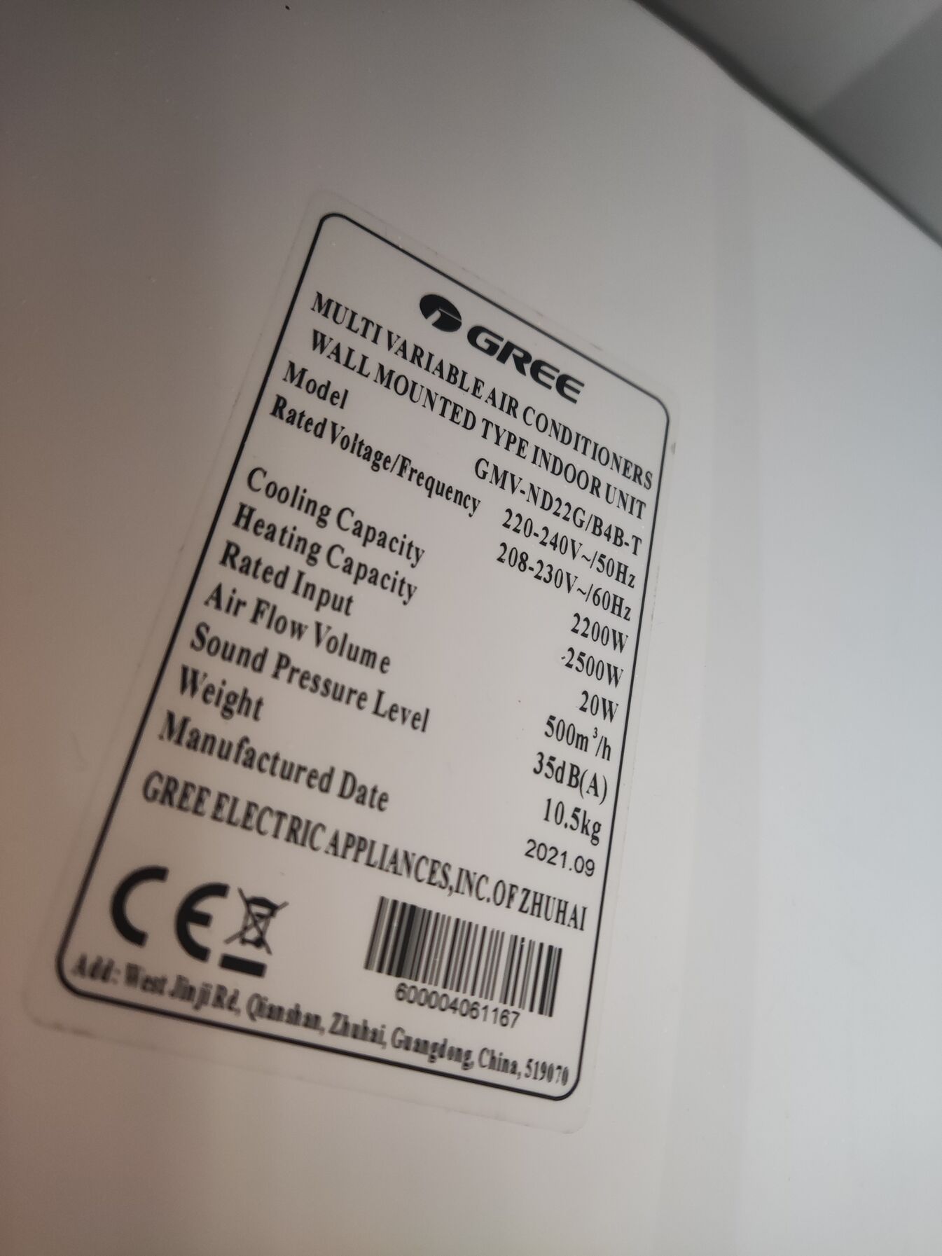

flash- #73210 üzenetére
Jól értem-e?
bekapcsoltad azt a működési módot, amelyik figyeli a szoba hőmérsékletét, és AUTOMATÁN szabályozza a hőfokot és ha magasabb a beállítottnál, akkor hűti a levegőt, most meg érdeklődsz miért fúj be hideget?
Mert itt a totyikban kifejezetten le szokták beszélni az embereket az automata funkcióváltó módról és max az automata venti sebesség-et állítgatunk.Aztán a csobogás az meg igazából vele járója a folyamatos funkció váltogatásoknak, hiszen rengetegszer bekapcsolja az automata a hűtési folyamatot, aztán meg kikapcsolja, amikor is a korábban a termodinamikai körfolyamaton keresztül ment közeg saját magától kell visszaalakuljon, hiszen nem úgy jár a gép mint előtte.

sziasztok
itt ahol a hotelben vagyok, van egy Gree gmv-nd22g/b4b-t klíma fali vezérlőgombos egyseggel.
a hotel leirasa azt irja hogy auto modban nem fűt úgyhogy a venti erősségét legkisebbre vettem.de mióta a hőfokot 22 fokrol levettem 20 fokra azóta hideget fúj meg olyan hangot ad mintha valaki a csapot engedné aztán 10 percenként olyan műanyagos csörgő hangot ad vagy lüktető csőhangot(mint amikor a műanyag csőbe dugod a füled)
ez mi a franc lehet ? illetve ezen van vajon eco(illetve csendes) mód hogy halkan csinalja a dolgát? -
