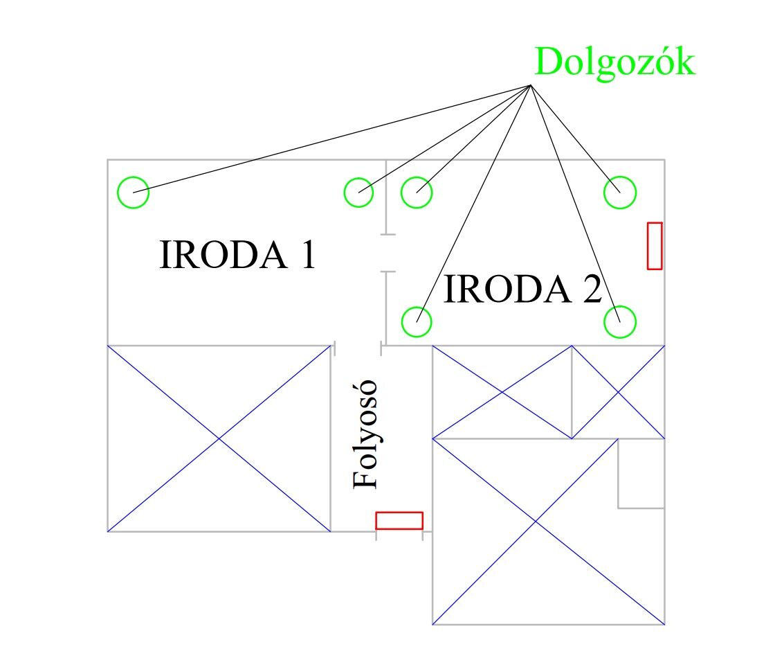

Srácok az alábbi klímával kapcsolatban mi az általános vélekedés, mert főnök kinézte irodába, télen fűtésre is:
Gree GWH12AGB-K6DNA1A Pulse Inverteres Split klíma
A klíma alapvetően nappal menne főként, éjszaka alacsonyabb fordulaton hogy csak temperálja az Irodát, nem alszik itt senki.
Mivel családi házas környék, mennyire hangos a fenti típus? Mennyire megbízható?
"H" tarifára ez alkalmas egyébként?
Árkategóriát látom, csak nehéz belőni az ár-érték arányt.

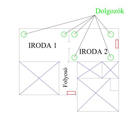

Az iroda egy családi ház 1. emeletén van az alábbi alaprajzzal( a kék részek nem érdekesek most, modsó-konyha--wc-fürdő-raktár), az alsó emelet fűtetlen zárt műhely, korábban lakásként használták. Tehát nem egy társasházi lakás, nincs körbefűtve.
Az épület tégla, 2 éve teljes hőszigetelést kapott, szerintem 25 cm vastag.
Az alaprajz alapján az egyik iroda a bejárati folyosó végében van folyosóra merőlegesen, abból jobbra nyílik a másik belső iroda.
3 méter belmagasság, Nyugati fekvésű ablakokkal, kb 3,5m x 5m-es helyiségek,
a folyosó 2m x 3,5m hosszú.
A pirossal jelölve van jelenleg 2 db klíma, amelyek előző télen nem tudták teljesen kifűteni, már több mint 10 évesek, 2 db inverteres Samsung, típust teljesítményt nem tudom.
Az egyik klíma a bejárati folyosón van az ajtó felett hogy "befújjon az első irodába", a másik pedig a belső irodában az ajtóval szemben van. Mi a belső irodában szoktunk ülni főnökkel, nem fáztunk, de a lényeg hogy az elülső irodában ülő kolleginák beraktak a lábukhoz az asztal alá elektromos radiátorokat, ami nem feltétlen jó.
Tehát ezért kell vagy klíma csere valamelyiket, vagy harmadik klíma.

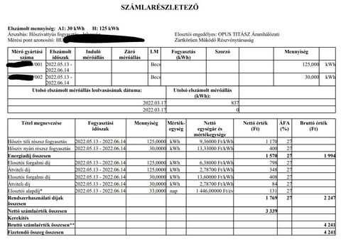

Nem teljesen klima téma. Ma berakták a H-s órát, ahogy látom át is raktak átalányba. A kérdésem az hogy most a tavalyi villanyfogyasztás után kapom a havi átlag számlát ezután? Van lehetőség közben bediktálni hogy lássák melyiken mennyi fogy? Csak mert tavaly a sima nappalirol ment a 3 klima egész télen, nem volt gyilkos a számla de most a rezsiemelés miatt szerintem jóval többet fogok fizetni mint a tényleges. Ilyenkor mi van?
arnyekxxx
nem tudom hol vagy, az eonnál weben pár kattintás átállítani a havi fogyasztást az átalánydíjhoz.
toome1985
Eon. Akkor külön külön a B A H-ra kalkuláljam ki mennyi lesz és csak meg kell adni?
Azért kérdeztem, mert nálam is hasonló figura járt első körben (talán pont ugyanaz), cég nevére már nem emlékszem. Szintén japán vonalra céloztam, de jajj, azok drágák, nincs csepptálca fűtés és különben is van GREE gyorsan, de céges számlát ne akarjak, mert katás és az ugye nem fog menni.... de tud olyan klímát is amihez számla se kell...mindent megoldunk okosba.
Röviden ennyi volt a lényeg, de bakker bő 20 percig nyomta a sódert.

Igen. Ezen a linken a résszámla módosítás alatt tudod óránként átállitani. A H óránál, ha nem akarod szezononként állítgatni akkor az átlagos téli és nyári havi fogyasztás felét állítsd be mert mindkettőt fizeted egész évben és így jön ki a végén annyira amennyit ténylegesen elhasználtál. A H egy óraszámmal van jelölve két külön bejelentő mezővel de nem írja ki, hogy melyik a téli és melyik a nyári, nálam meg faternál is a felső a tél az alatta levő a nyár szóval jó eséllyel ez a fix elrendezése.
szerk. persze, hogy a direkt link nem oda vezet, szóval a Beállítások - Szerződéses adatok - E-számla és számlázási beállítások - Résszámla módosítás
[ Szerkesztve ]
PROTRON
Alapvetően mindegyik energiacég kiadott mobil aplikációt, amivel be tudod jelenteni a mérőóra állást havonta, meg van adva hogy melyik héten. Oda kell figyelni, hogy melyik óra állását írod éppen be, nehogy összekeverd, de mellett be is tudod fotózni és feltölteni.
Az a cég kell, akitől jött eddig a villanyszámla.
Egyébként az adott cég honlapján meg tudod adni manuálisan is az éves átalány keretet amit leosztanak havi számlázáshoz, elvileg elérhetőek a korábbi évek adatai is hogy legyen valami támpont.
Arra azért figyelj hogy a havi 210 feletti részre már más egység ár van.
Ha változtatod az átalányt, 1 hónapot még az előző értékkel fognak kiszámlázni, mert havonta csak 1x lehet változtatást érvényesíteni.
Tehát ha változtatsz okt 21-én, akkor a novemberi számlát még az előzővel kapod és az új érték a decemberi számlában lesz érvényes.
De ha utána 25.-én megint változtatsz, attól még a decemberi számlát az eredeti or ez a második változtatás már csak a januáriban lesz érvényes, a decemberit továbbra is a 21.-én megadott változtatásoddal számolják.

Óvatosan a "trükközgetéssel", mert a "H" tarifa csak okt 15. és ápr. 15 között számláz olcsóbban, mivel ha fűtésre használod amúgy ezen időszak alatt többet fogsz fogyasztani, kb 2/3-át az olcsóbb időszakban fogyasztod.
Ha ezen olcsó időszakban csak a felét fizeted ki a fogyasztásodnak, akkor az év többi részében, a nagyobb egységáron fogják kiszámlázni a többit...
Elméletileg nincs hülye kérdés...az elmélet és a gyakorlat között elméletileg nincs különbség.

Arról, hogy okt. 15 és ápr. 15 között 23 ft/kWh a "H" tarifán fogyasztott mennyiség egységára, míg április után már a normál 36,7 ft. Az éves kvótáig.
A másik kollégának írt kvótával kapcsolatos megjegyzésem másra vonatkozott. Ő most akarja állítgatni a számlázását, beleértve a nappali mérőjét is. Arra vonatkozott hogy figyeljen oda.
[ Szerkesztve ]

Valamelyik gyártó honlapján volt egy szoba alapterület megadási lehetőség és utána 3kW fölöttit ajánlott. Főleg, hogy fűtésre kell. Akkor az nem mérvadó?

Ez nem trükközés, külön kell megadni a H óra nyári és téli átalányfogyasztását és azt egész évben a hozzá tartozó áron számlázza ki. Először úgy állítottam be a fogyasztást, hogy egészhavi nyári meg egészhavi téli mert első ránézésre az lenne a logikus hogy így állítjuk be és nyáron a nyárit télen meg a télit számlázza de nem igy csinálja, legalábbis az eon. Szuper túlfizetést sikerült összehoznom az első évben ezzel aztán átállítottam erre a felezettre és azóta passzol. Nyáron is 23-al számlázza a kedvezményesre eső részt és télen A1 el a nyári átalányt. Lehet persze úgy is, hogy nyárra átállítja 0-ra a kedvezményest télre meg a teljesre de az évi 2 macera és elveszti az átalányfizetés a kényelmét.

Pontosan milyen további paraméterek vannak amellett hogy 20 nm?
Mert ha 3m vagy alatti a belmagasság, legalább 10 centi szigeteléssel akkor bőven elég a 2,5 kW névleges teljesítményű klíma, mert annak a fűtési teljesítménye -10 foknál még bőven 3x-as szorzóval jár, tehát 1kW villamos energiából ami kb a max teljesítmény felénél van, tehát optimális üzemállapotban is előállítja a 3kW fűtőteljesítményt.
Nálam 3,8-as belmagassággal és szigeteletlen tűzfallal a 23nm-re is sok volt előző télen a 3,5kW névleges egység, egész télen ki van nyitva a szoba ajtaja és a további 14 nm-et is felfűtőm 20 fok körülire.
Ráadásul a kisebb egységek van hogy csendesebbek is.
Amúgy a honlapokon sokszor direkt túlméretezik a kalkulátorok, mert hogy ne érje szó a ház elejét, nehogy fázzon a kuncsaft...
