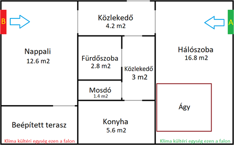

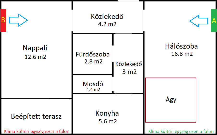

Üdv. Én a nappaliba tenném. Simán lehűti a hálószobát is a közlekedőn keresztül és ott nem lesz huzat és zaj. Ha eléri a kívánt hőfokot a klíma, visszaszabályoz és úgy működik tovább, szépen, csendesen. Egy ekkora lakást röhögve le kell, hogy hűtsön, pláne, ha szigeteltek a falak és normális szigetelt ablakok vannak.

vass1024
Egy 46m2-es (Beépített terasz nélkül, azt nem szeretnénk hűteni) lakást szeretnénk hűteni panel negyedik emeleten, egy darab Gree Comfort X 3.5 KW klímával (Sajnos ekkora keret).
Kettő féle variácó született:
"A" verzió, hogy a Hálószobába lesz klíma és valamennyi hideg átmegy a többi helységbe, itt esetleg attol tartok hogy megfázunk éjjszaka.
"B" verzió, hogy a Nappaliba lesz a klíma és valamennyi hideg átmegy a többi helységbe, itt esetleg attol tartok hogy nem tudja majd lehűteni a Hálószobát megfelelően.
Nektek mi a véleményetek? Hova tennétek a beltérit? Nekem talán a Hálószobába jobban tetszene.
Köszönöm a válaszokat! -
