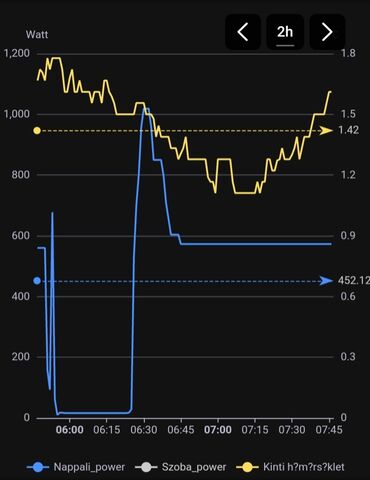

rmihaly
De az a leolvasztás. Csak így 24 órás skálán a rövid idejű változások nem látszanak.
Itt egy 2órás
Itt 570W-ról kapcsol át leolvasztásra, lemegy 100W-ra (ez a tálcafűtés), felpörög 680W-ra, onnan kikapcsol. Mivel a szoba hőmérséklete nagyobb mint 21C, ezért nem kapcsol vissza a fűtés, csak akkor amikor 19C-re hűl a szoba. Akkor nyomatja 1kW-al magát és visszaszabályozza magát 590W-ra.. -

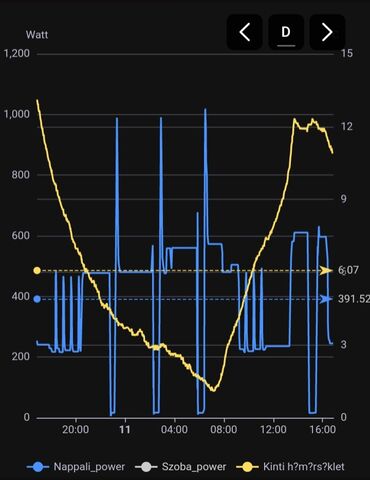

F.N.
rmihaly #53102 üzenetére
A 6 fok alatti tartományban az 3db hőfokra való leállás, majd
erősebb indulás, illetve 3db leolvasztás ?Inverteres létére elég érdekesen működik.
Bár az az igazság, hogy az új Perferám, ami viszont nagyon profin
modulál a hőmérsékletek függvényében, a mostani enyhébb időben,
viszont a hideg levegő hatással tud zavaró lenni.szerk.
Közben rájöttem nem lehet leolvasztás,
mert akkor a tüske után is lenne leállás. -
rmihaly
Bekerült a klímám elé egy Shelly Plus 1PM eszköz. Ezzel meg tudom nézni klíma teljesítményfelvételét.
Nos a Nord NWH12QC, K6DNC4C beltérivel a csatolt kép szerint működik (elvileg egyezik a Gree GWH12QC típussal)
Az inverteres működés, hogy azt mondjam nem az igazi.
Tbeállított 21C (kb 23C-t tart). Hőmérséklettartással nincs különösebb gond.
Ami szembe tűnik, hogy:
- 15-20 percenként felpörgeti magát. Olvasztásnál/fűtésnél volt hogy 1600W-t vett fel (nem ezen a képen).
- 6fok alatt rá-rá kapcsol, 6fok felett folyamatosan 230W körül megy, de kb 1 óra elteltével 600W->15W között ugrál.Ha kb 400W körül menne akkor is tudná szerintem tartani a hőmérsékletet, de néha megküldi magát. Amikor felpörög, 55C körüli levegőt fúj ki.
Persze lehet, hogy a lakás hőszigeteletlensége miatt van ilyen nagy difi a teljesítményfelvételben, de nem túl jó a programja.
Kb a hőmérsékletemelkedéssel fordított arányban kellene szerintem változnia a teljesítménynek. -
