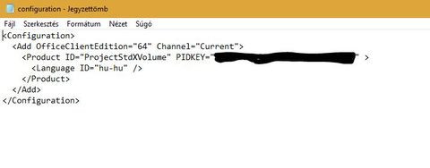

Itt van egy xml konfigurátor, hátha mégis te írtál el valamit.
Én is hasonlóan a development tool-al kínlódok, nekem meg Office 365 Business prémium előfizetésem van, viszont csak az Outlookot szeretném telepíteni, de eddig nem jött össze... -
atti1848
Van egy Office 2016 Home and Bussines csomagom telepítve, Click to Run telepítővel. E mellé szeretnék telepíteni egy 2016 Project Standard -t, de hibával jön, mivel nem megy fel a Click to Run office mellé.
Megtaláltam az office Deployment tool -t és módosítottam az XML fájlt, de valamiért folyton a 2016 Project Professional-t telepíti fel. Mit kellene még módosítanom rajta?
A telepített programok között a Project Standard-t ír, de mikor megnyitom a Project-t, ott már Project Professional.
