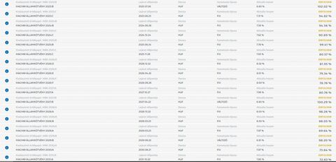

avl
webkincstaron latszik is a 2028/B 8%-kal, kb. mint sweet spot a lehetösegek között most (ki tudja 1-2-3-... nap/hét múlva mennyire és milyenebbek lesznek ;-):
gondolom/emlekeim szerint volt mar tema, de rövid google keresessel nem lattam: hol lehet ennek adomentessegeröl (TBSZ nélkül webkincstarnal) biztosat, hivatalosat látni ? -
