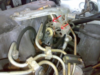

Szevasz
A következők lehetnek:
-vákum szivattyú rossz
-vákum remdszer ereszt valahol
-az adagoló leállító membránja sérült, ott szökik el a vákumNézd végig a rendszer törés, gyenge illesztések végett !
Nézdd meg, hogy a fő vákumvezetékben járó motor mellett van e vákum, szív el, ha lecsatlakoztatsz egy csövet róla !Van e vákumos központi zárad?
Ha van, és az működik, akkor nem a szivattyú a hibás felehetőleg.
Érdemes úgy is kipróbálni a rendszert, hogy a központi zárat kiveszed a rendszerből.sok sikert !

sakto
Ehhez mit szoltok?
