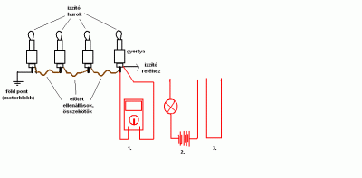

Batman2
Nem !
Az izzítórlénél csak jelző fnkció lát el tudtommal az izzó, de ha az kiég, attól még kell menjen az izzítás, legfeljebb nem jelzi, nem úgy, mint a töltés visszajlző esetébe !
Ha az összes gyertyád rendben van, akkor a vezetékben, vagy magában a relében van szakadás !
Gyertyák:
1. Feltételezem, hogy soros izzításod van, ha egyáltalán nem megy.
Ha van multimétered, akkor 200ohmos ellenállás méréshatárban, vagy vezetés/szakadás jelző üzemmódban nézdd végig a gyertyákat egyenként !
Ha nincsen műszered, akkor használj egy izzót, egy elemmel, vagy az akkuról úgy, hogy az izzót a gyertyán keresztül kötsd az áramforrásra !2. Ha a járgányod saját akkuját használod tápként, akkor vizsgálat előtt csatalkoztatsd le az akkusarukat, nehogy zárlat legyen ! ! !
3. De még egyszerübben úgy is meg tudod keresni a rossz gyertyát, hogy bekapcsolt izzítás mellett egy vastag, (4 négyzet milliméteres) dróttal egyenként rövidre zárod a gyertyákat a kivezetéseinél, és amelyiknél szikrázik, az a kakukktojás !
(ez a módszer csak egy hibás gyertya esetén működik!)Izzítórendszer és próba kapcsolás:
Üdv.:
