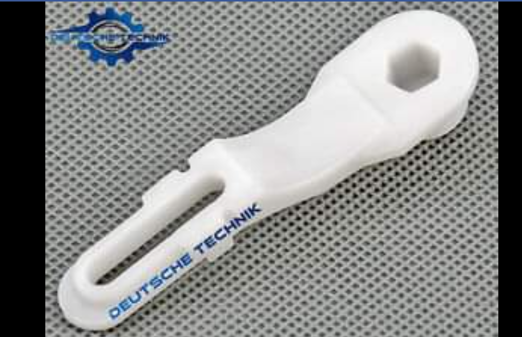

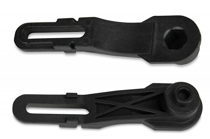

bucihost #13980 üzenetére
Lábra fujás állító motor vagy a karja eltört. Az kattog 99% ban.
Így lehet kicserélni:
Kb 2 -3 órás munka.
Ami a képen van egy erösitett 3. Generációs kar. A cikk száma: A2038300033 Én a Zs+u -nál vettem. Kb 7000Ft. Már másodjára kellett cserélni. Sajnos elsöre bontottat raktam bele kb 2 évet bírt. Most én is ilyet raktam bele, és motort is cseréltem. Még meg probálhatsz egy kalibrálást. Nekem úgy pukant egyet és kinyilt az ablak irányba. Ablakra állítod nem kapcsolsz be semmit. A képen levő konzolon a két baloldali gómbot nyomva tartod ameddig a ledek elkezdenek villogni. (Ablak párátlanitás , és belső keringtetés). Megvárod ameddig végez.
[kép] -
bucihost
Csókolom #13979 üzenetére
Ilyen panelem van. A jobb oldali potmétert hiába tekerem bárhova, mindig csak lábra fúj. A többin épp csak fúj valamit. Esetemben azzal van a gond, hogy hiába kapcsolom be az első szélvédő leolvasztót, a ventillátor 100%-on fúj de akkor is csak lábra. Szélvédőre alig. Ezt a "lezárom az összes befúvó" dolgot még kipróbálom. Gépre dugtam, és nekem is a középkonzol bal oldalánál lévőt írja. (Hibakód: B15A8 Lábra fújás terelő működtető; bal és jobb szorul/feszül) -
Csókolom
bucihost #13970 üzenetére
a fütes iranyallito karok azt befolyasoljak, hogy jobbra balra valtozzon a befuvasi irany a fejed iranyaba, különben megfajdna, ha az allito kar nem müdödik. Es ez van nalad, az a kattogo hang, amikor az allito kar a fogaskereken nem talal eleg fogast (mindkettö muanyag) es ugrik egyet (kattan) -tehat az allito motor müködik.
Az elsö ablakra ugy kell allitani a befuvoknal levö kerekeket, hogy ami minden befuvonal van, hogy kevesebb levegö jöjjön rajtuk ki -a kerek forgatasaval. Ekkor automatikusan több marad az elsö szelvedöre, es oda fog erösebben fujni.
Azt, hogy melyik allito kar a hibas ugy lehet könnyen megallapitani, hogy hallgatozni kell, hogy honnan jön a kattogo hang -ott kell megbontani a müszerfalat. Nalam a kormany mellett jobbra a közepkonzol bal oldalanak szelele alatt levö muanyag allitokar volt a fogaskereken lekopva es onnan is jött a kattogo hang... Mert az allitomotor dolgozik, hiszen mozgatja az allitkart, de az mindig ugrik egyet a muanyag karon mert nem talal mar rajta fogast -kattan.Az elsö gomb a klimakonzolon az elsö ablak leolvaszto gomb, ha erösen parasodik az ablak mindig azt hasznalom, -lefujja a parat gyorsan, aztan kikapcsolom, mert nagy aramfelvetele van
