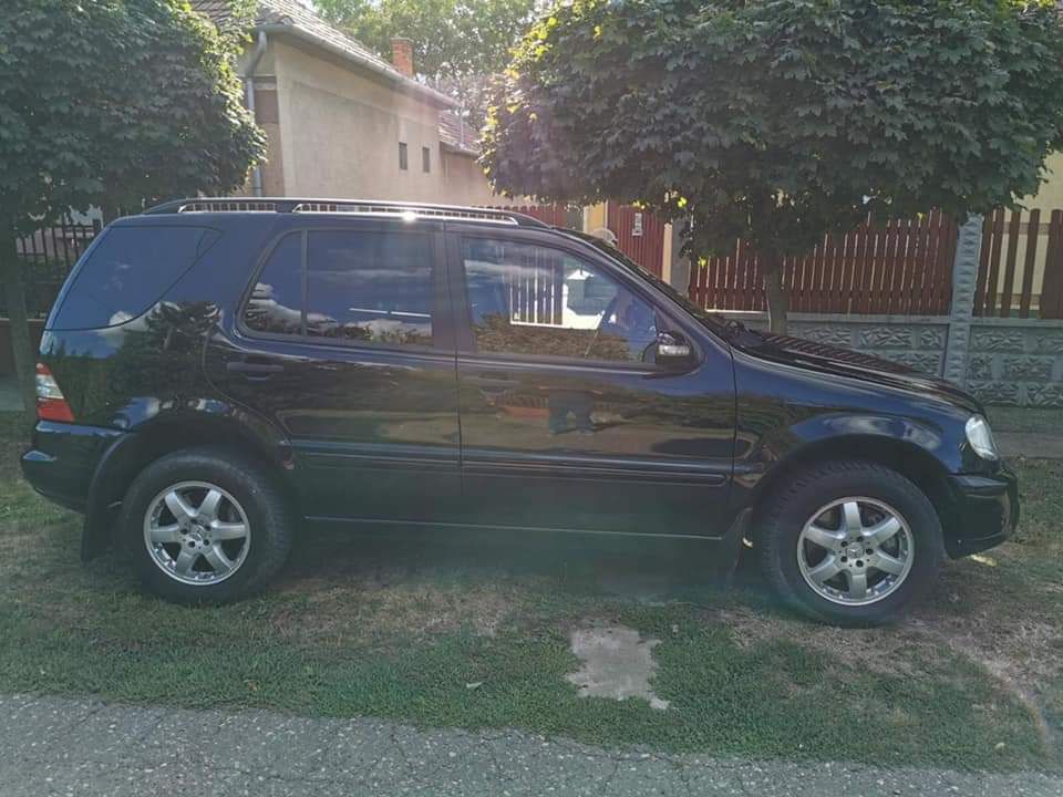

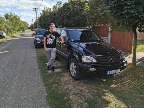

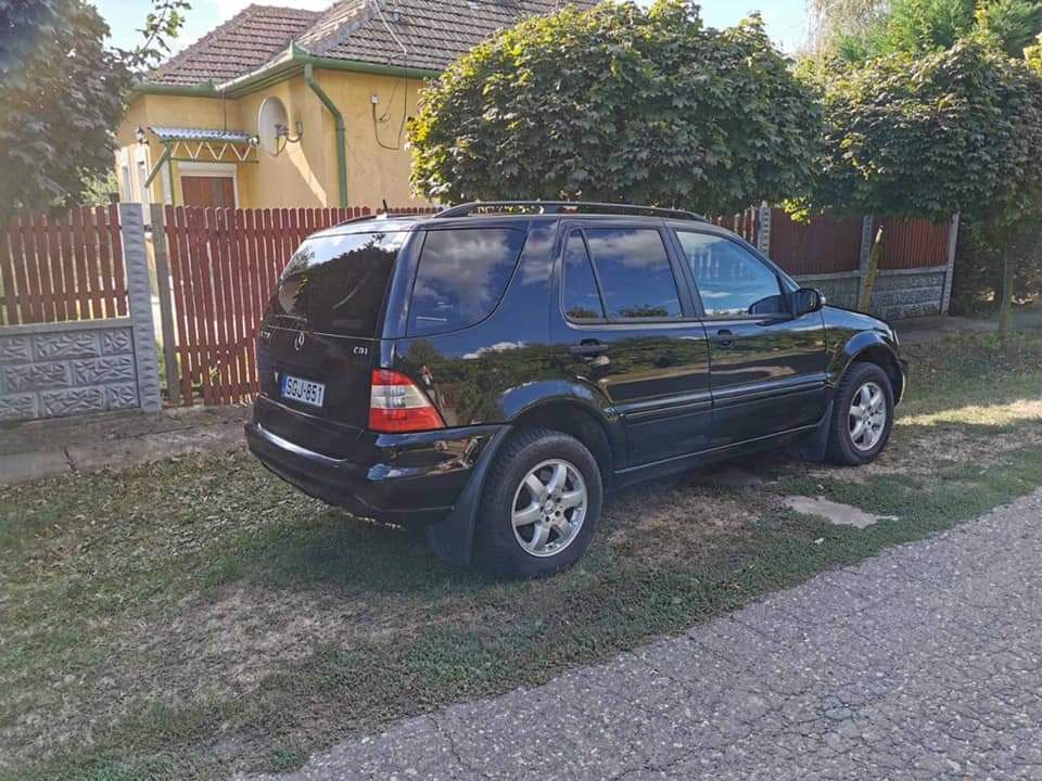

skitzoo
skitzoo
Valamiért nem tudtam telefonon szöveget hozzáirni. Nagy a szerelem. Mióta itthon van 4ezere km-t mentünk vele bő 1 hónap alatt. Nagyon szeretjük. Kintről jött, 1 gazdás autó. Végig merci szervizbe volt hord a 17 évig. Nálam ami elojott az egy termosztát és ennyi.

400CDI?

Szép jószág, sok balesetmentest.
Apósom nyúz egy ilyet, 6-7 év alatt elég sokat tett azért, hogy gallyra vágja de az ML állja a sarat.
KAMELOT: tippre 270 CDI
Ez az egyik legkedvencebb "lassú" autóm, egyszerűen jó vezetni, és a morajló uszájhang is király.

270 CDI mint irtak is.

Klasszikus jó motor. Ezek a régi motorok még össze voltak rakva. Ezek az újak meg semmi. Új autó nekem nem kell, max kivéve, ha amerikai.
