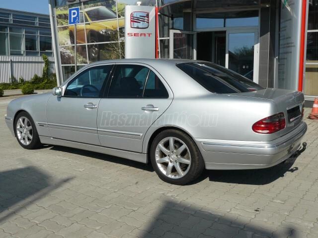

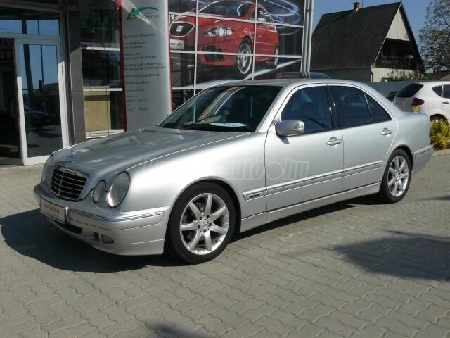

w203 2.2 CDI egy ilyen van haveromnak is, mondtam neki, ha el akarja adni szóljon
az övé rozsdaügyileg még jó karban van és szinte csak pályán ingázik vele munkába... mondjuk pusztulat drágán vette és szerintem drágán is fogja eladni
ha addig nem hoz mást az élet futok rá egy kört.... Amúgy átérzem a problémád, de vw csoport 1.6-1.8 vonalat nem erőltetném.
azért ezek szépek:
https://www.hasznaltauto.hu/szemelyauto/mercedes-benz/c_180/mercedes-benz_c_180_kompressor_classic_automata_72_000_km-14595584 -

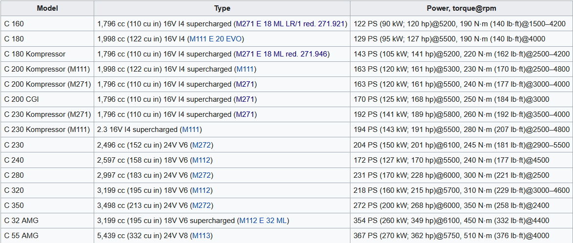

Tévedek, ha azt gondolom, hogy w203 lehet még ár/érték arányban egy jó választás?
Motorok tekintetében melyik benzines az ajánlott? Kompresszortól kell tartani? Évjárattól függően ez is rohad, vagy a széria végére kezdtek vele valamit?
