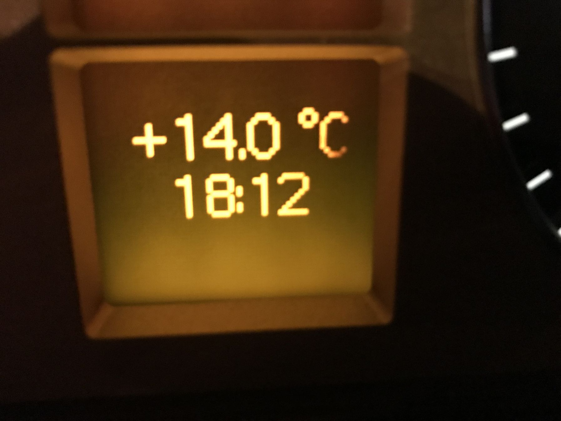

Sziasztok. Hogy kell beállítani az órát a km óra számláló alatt? Mercedes b200 2008.

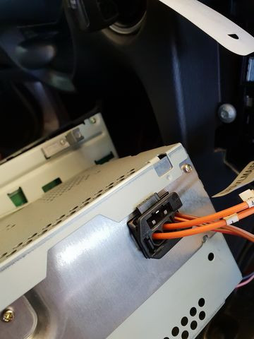

Tudja valaki, hogy ha sima Audio 20 fejegységem van a W211-ben, akkor mennyire macerás váltani Comand navis fejegységre? Akár a kis kijelzős APS 50-re, akár a nagy kijelzős NTG-re.
A mostaninak a csatlakozója szerintem optikai szálas, annak ellenére, hogy nem láttam a hangszórókon Harman Kardon, vagy Bose márkajelzést. (elvileg csak ezeket szerelték optikai szállal)
Ennyi az összes kábel, ami a mostani fejegységbe megy.
