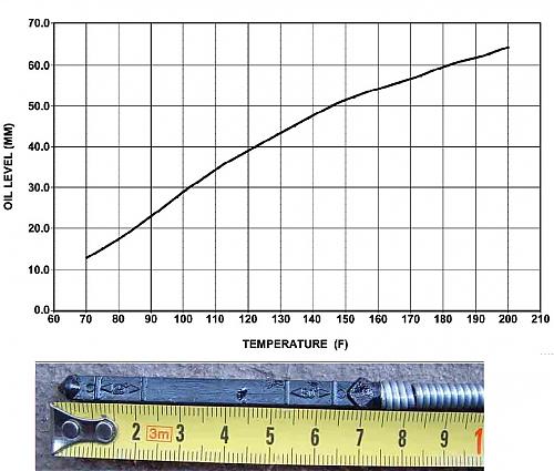

Hát, már korábban említettem, hogy az én csillagom gyakorlatilag egy roncsként került hozzám
A váltónál annyi volt, hogy 50-60mph felett elkezdett zúgni, kb, mintha az aszfalt burkolat változott volna meg, tükörsima gumik alatt.Megjegyzem, először eleve erre gyanakodtam, hiszen tükorsima abroncsok voltak hátul, kerékőrrel, amihez nem volt kulcs...pfff, volt gond rendesen
A sebességet, főleg, az alacsonyabb fokozatokat, nehezen vette, túlpörgette magát, magasabb fordulatra, ahol már rég váltania kellett volna.
Vettem egy szintmérőt, rámértem, a folyadék alacsonyan volt, gyakorlatilag telis teli vasreszelékkel.
Aztán kaptam egy LIMP-et is, amihez conductor plate-t kellett cserélnem.
Én, a mostani állapotig, 2x cseréltem szűrőt, és kb 10-12 lityi folyadékot engedtem rajta keresztül.Azért ne aggódj, Nálad erre valszeg nem lesz szükség
Ha jelenleg a váltód precizen vált, nem rángat kapcsoláskor, jól kapja el a fordulatszámot, akkor sok javulásra ne számíts

Ja! Szerelőhöz oda vidd, mivel UK-ban sok a rögtönzött specialista, aki tényleg tudja, hogyan kell felszintezni az automatákat, és van is hozzá mércéje.
Ha életében nem látott automatát, és erre jó esély van (az enyémet 3 "profi" is ki akarta dobatni, mondván halott, mikor megcsináltam én - conductor plate, akkor volt LIMP-ben. Szvsz, a szerelők, azt sem tudták, mi az a LIMP) akkor kerüld, vidd inkább be a mercihez, vagy csináld magad, vagy vidd automatáshoz, mivel igazából, ez egy külön szakma.
Itt a mérce pontos skálája, meleg, járó motornál, 80 fokon, P állásban kell mérni, ha vállalkoznál rá. Sok sikert -
