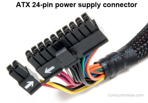

MaxxDamage #115070 üzenetére
Ami csak 24pin ATX -es az is jó (de többi feltételnek feleljen meg), max. veszek hozzá egy 24pin to 20+4pin ATX átalakító kábelt és megoldva...

MaxxDamage #114550 üzenetére
Sőt!
Ez sem jó tápegység nekem...
Mivel ez is fix "ATX 24pin" -es [link] , nekem ügye 20 -as kellene meg 4pin a lapra , 4+ molex , 2-4 sata , 1 fdd , 1 6+2pin vga legalább (Modu)Mit tudnátok ajánlani? (korábbi H.Sz.-eket visszanézve)

DR|FTK|NG
MaxxDamage #78667 üzenetére
Gyári oldal szerint: [link]
Modular ATX12V / EPS12V: One 4+4-pin, One EPS 12V 8-pin
Modular FDD : 1
Modular Motherboard Connector: 20+4-Pin
Modular Peripheral: Up to 6
Modular SATA: Up to 10
PCI-E 6+2-pin Power Cables: 4 -
