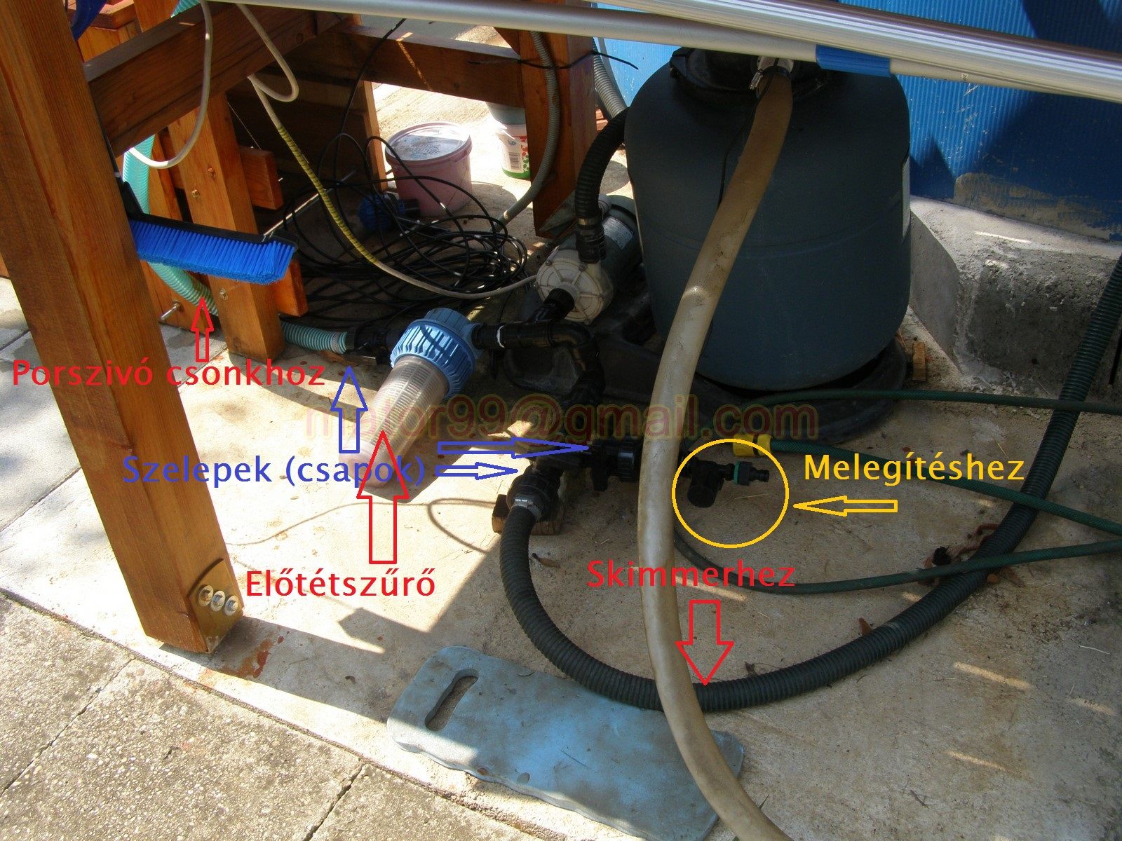

Na megtörtént az üzembe helyezés. Már az átszűrt víz sugarának az erejéből látni, hogy itt aztán legalább 5x erősebb teljesítményről van szó
Porszívózás is jól ment, úgy 10perc után láttam, hogy gyengül a szívóerő, mert a home-made háló-szűrő megtelt kosszal. Gyors tisztítás és ment tovább. Szóval egyenlőre maximális elégedettség.
Egyedül az nem világos, hogy azt írja a szűrő helyes működése érdekében, legalább 2méterre legyen a medencétől. Biztonsági okokból, hogy nehogy víz fröccsenjen rá még megérteném, de más értelmét nem látom. -

hakydakillah #67 üzenetére
Szükséges előtétszűrő, vagy a skimmerbe szűrőkosár. Alternatíva lehet amíg nem szerzed be a szúnyogháló a cső végére. A lényeg, a szivattyúba nem kerülhet falevél és nagyobb szennyeződés! A porszívózáskor van olyan opció hogy a cső végére egy toldalékot teszel ez olyan mint egy tányér, és azt felülről teszed a skimmerbe, így azon keresztül a bennlévő szűrőkosár ellátja az előszűrést.
Nekem így néz ki, a szivattyún van egy T idom ami egyik oldalán előtétszűrő van, a másik oldalán a skimmer amiben a kosár. a szelepekkel tudom változtatni, honnan menjen a befolyó víz. -

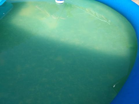

szabifotos #62 üzenetére
Egy picit abban reménykedtem, hogy kútvíz, mert 1 hét alatt ennyire nem nagyon megy el a csapvíz, főleg amennyit foglalkoztál vele. Az esetben azt ajánlottam volna, vigyél vízmintát a Dinaxnak nem túl drágán megmondják mi a baj. Pár utcára van egy ismerős aki kút vízzel tölti a medencéjét, és minden tavasszal elkezd barnásan elszíneződni, illetve már nem, mert bevizsgáltatta, és kapott személyre szabott utasítást.
Így nincs más ötletem mint a sokkolás, és ha tiszta a víz akkor az eddigieken túl az árnyékolás. Én az árnyékolást a takarással oldom meg, amire egyszerű fekete mezőgazdasági fóliát használok. Nincs fény - nincs alga. Lövök majd egy képet reggeli után. -

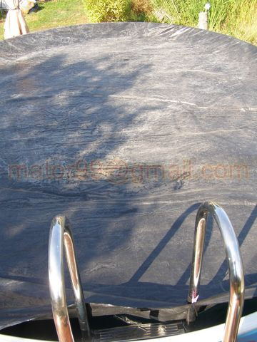

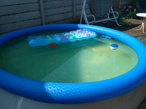

szabifotos #60 üzenetére
Nekem ez algának tűnik.
Mekkora a hőmérséklete napközben?
Ha sokat süti a nap, lehet árnyékolnod kéne!
A víz egyébként csapvíz vagy kút? -

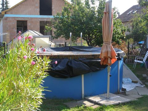

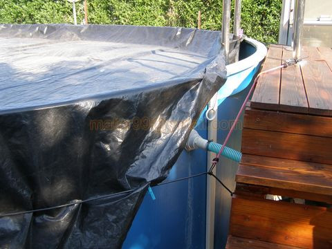

szabifotos #58 üzenetére
Ha nincs takarva, akkor könnyebben elmegy belőle a klór.
A kombitablettában van algaölő is és pelyhesítő is.
A nagy melegben én a dupláját használom mint az előírás.
Kb. 20m3 a medim és most egyszerre 2-2,5 kombi tabletta van benne, és minden este takarom.
Egy hajszálnyit nekem sem tükrös, de nem vészes, meleg van jobban igénybe van véve, a Ph jó, Klór nem kevés.
Látni kéne a vizedet, látatlanban amit beletettél használni használ ártani nem árt, ha jó illata van a víznek, és nem nyálkás az oldala nyugodtan használd. -

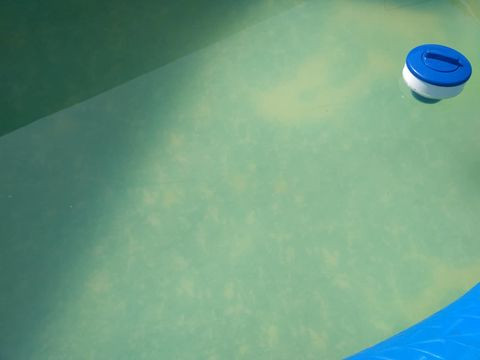

UberMutant #57 üzenetére
Külön pelyhesítő nincs itthon, csak a kombi tabletta. Most beletettem egy 200g-os egészet, meg 50g klórt.
UberMutant
szabifotos #56 üzenetére
pelyhesítő? az kell a lebegő kosz kiszűréséhez.
ha meg hirtelen lett opálos esetleg zöld, akkor meg algás -
szabifotos
Na megint itt vagyok. SOS segítség kéne. Opálosodik a medence vize. Mit csináljak vele? Szűrő szinte egész nap megy. Néha még este is úgy hagytam. Kombi tabletta van benne. PH max. 7.8-ig ment fel, de mindig lekezeltem és 7.2-7.6 között van. Takarva nem volt. 2-szer esett bele kisebbe eső, de utána mindig mértem pH-t. Egy hete van felengedve. Induláskor kapott 55g gyorsklórt és azóta egyszer kb. 16g-ot. Mit rontok el?
