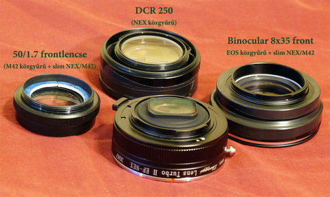

Hozzávetőleges gyújtótávolság (focal length) értékek:
Turbo Lens II -> 90mm
55/1.7 frontlencse -> 70mm
DCR 250 -> 125mm
8x35 távcső frontlencse -> 140mmAzért kezdtem bele a barkácsolásba, mert a Turbo nem érkezett meg az ígért 4-5 napon belül (bő 2 hét volt)
A neten kutakodtam "DIY reducer" ügyben. A legérdekesebb egy binocularból való lencsebányászat volt, amely a barkácsoló kis CCD-jével remekül működött, de volt aki egyszerű dioptriás lencséből csinált teleszkóphoz reduktort.
Egy 10x50-es távcső frontlencséjével kezdtem ami épp otthon volt, de annak túl nagy volt a fókusztávja, nem volt végtelen és a minősége is elég gagyi volt.
Pedig a feladat egyszerű: optikai eszközből kibányászott lencsetagot egy adapterbe kell bele barkácsolni.
Az eredeti NEX adapterek nem jók erre a célra, mert a vastagságot kb. 5mm-vel csökkenteni kell.
Nex oldalra kell egy slimm M42/NEX adapter vagy NEX/Szűrő fordító, vagy NEX közgyűrű. Objektív oldalra M42 vagy EOS közgyűrű vagy M42 szűrős adapter. Ebayról fillerekért mind beszerezhető.
A lencsetag távolságot klingerit vagy gumi gyűrűkel állítottam be. A körméretük nem stimmel, de egy kis darab kivágása után olyan mint egy zeger gyűrű. Ahol nem lehetett menetes csatlakozás ott ragszallaggal megoldottam a rögzítést a teszt idejére.A sikertelen 50-es távcső objektív után kipróbáltam közép- és nagy-formátumú objektívek első lencsetagjait (ezek általában könnyen szétszedhetőek) - több kevesebb siker. 105-135mm vált be, de gyenge fényerő miatt kicsik a lencse átmérők.
Majd vettem egy 35-ös távcsövet meg az 55/1.7-et amiket szétbontottam.
A 35mm átmérőjű (140mm fókusztáv) távcső objektív adja a legjobb eredményt, de lehet veszek még 32-est vagy 40-est is. (játszogatni jó) vagy a meglévő 35-öst kell még "reszelgetni", hogy még 5mm-el elávolítható legyen a képsíktől.F/5.6-nál jól láthatóak a különbségek, ez egy 60%-os képnagyítás

Egyébként a Lens Turbóval a legnagyobb bajom, hogy vigyázni kell rá, mert a hátulján kilóg a hátsó lencsetag, azonnal sapkát kell tenni rá. Amúgy elégedett vagyok vele. Szerintem a sarkok minősége megéri a duplaárat, ha valaki nem csak portrézni használja.
Egyébként a házi Boosterek is jók portrézásra, bár széleik elég gyengék. Szerettem volna 0,5x-eset is csinálni, de az nem sikerült. Távcsövekhez létezik, sőt 0,33-as reduktor is.
Képek a Boosterek váz felőli oldaláról (van amelyiken nincs rajta a slim/vékony Nex/M42 adapter) -
