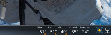

Még mindig nem jöttem rá, miért nem mutatja rögtön boot után a Thermal Monitor a CPU-hőmérsékleteket, csak egy "Reload Temperature Sources" után.
Találtam megoldást:
Fájl:
~/.local/share/plasma/plasmoids/org.kde.thermalMonitor/contents/ui/main.qml
keresés erre a sorra (58.):
property var systemmonitorAvailableSources
módosítás:
property var systemmonitorAvailableSources: []Sajna az nmve-s SSD hőmérséklet kijelzése komolyabb mókolást igényelne, pedig az lenne igen csak fontos a proci mellett...
Mivel az adatokat az lm_sensors szolgáltatja, ezért rácsekkoltam systemctl-el, hogy alapból elindul-e a service, de disabled volt, ezért nyomtam egysudo systemctl enable lm_sensors-t, de reboot után mégsem mutatja rögtön, csak refresh után, pedig most már enabled a státusza.
Valakinek valami ötlet? -

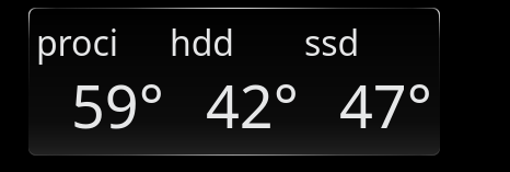

Már hetek óta használom, kis hibával,
indítás után random nem mutatja a proci meg más hőmérsékletét, de ez egy jobbklikk, Reload temperature sources kattintás és onnantól jó. Indulásnál mi a nyűgje, esetleg nincs valami ötleted?

KDE-t használók figyelmébe: most találtam rá erre az ügyes kis hőmérsékletfigyelő widget-re, amit a panelre is be lehet tenni - a neve:
Thermal Monitor
Telepíthető Discover-ből, de közvetlenül a "Felületi elemek hozzáadása" ablaknál alul az "Új widgetek letöltése" gombra kattintva is.
Nálam a Psensor-t küldte nyugdíjba. -
