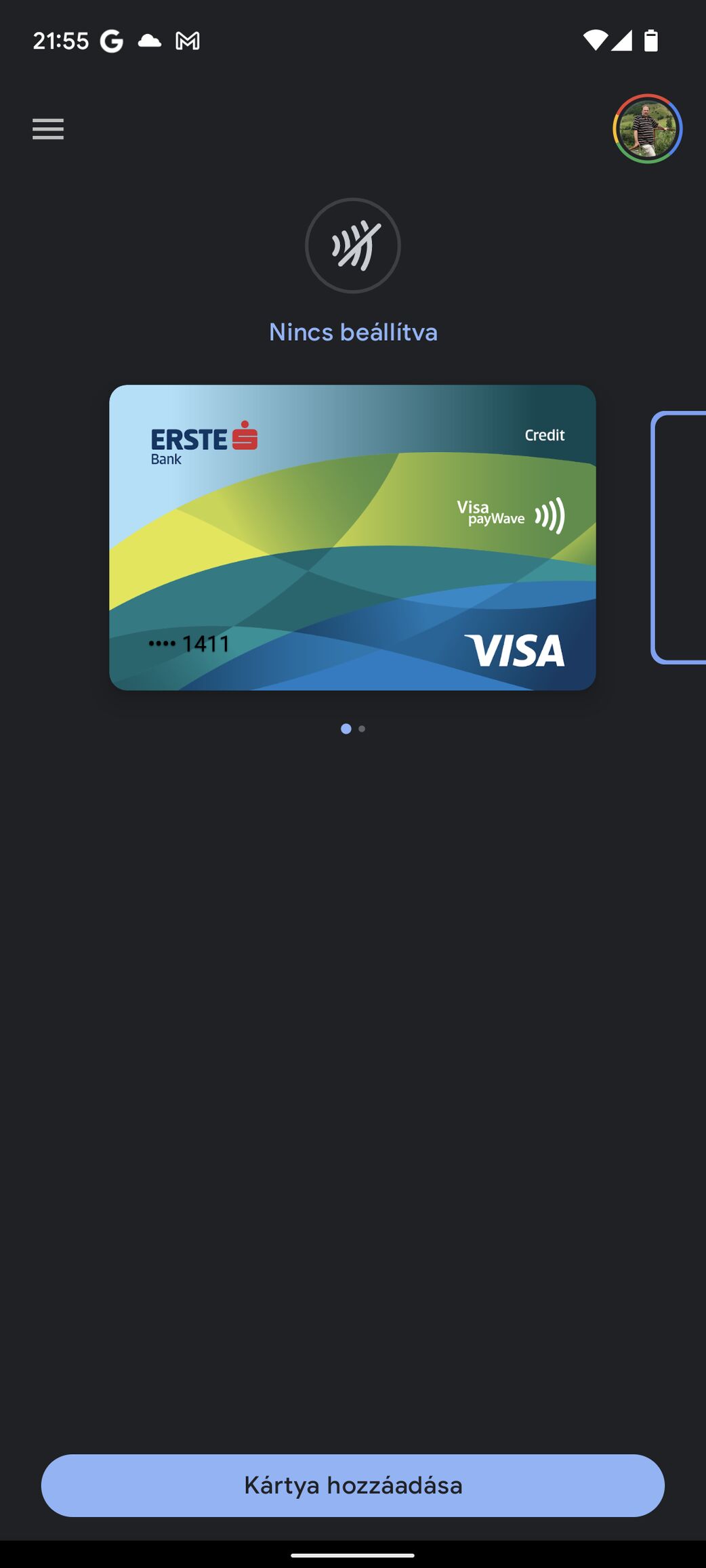

szlaci888
niklebi #1888 üzenetére
És nem!
Ugyanaz a végeredmény!
Végig csinálom, de nem változik.
De vannak furcsaságok számomra: a Magisk Deny listjéből eltűnik a google play services és a framenetwork is egy újraindítás után, már 2x tettem vissza.
Két féle Safetynet checker is elfogadja, de a GPay ezt adja:
Mi a jó fenét csinálhatok rosszul?
Help me!!! -
szlaci888
crok
niklebi #1859 üzenetére
És ez így teljesen rendben is van! Mert ezer féle rendszer és ROM van, nyilván nem tudom hasra megmondani kinek mi van és mi lehet. De jó ha tudod, hogy ha megint billen majd a vödör akkor lehet a te rendszered se megy majd át. Inkább előre mutatok mint visszafelé. Valamint nálad is fent van az MHPC - de pl. azt nem mondod mi van benne beállítva, a te készüléked is Nougat-os volt valaha és custom Android 8, 9, 10, 11 és 12-n is el tudom indítani a Telekom alkalmazást a mido-mon pl. ami ugyanúgy Nougat volt valamikor (meg említeném a linkelt hsz-t az OTP-ről ami A12). Viszont se abban se a mido-ban sincs még gyárilag Treble miatt külön Vendor partíció, se gyárilag az újabb fajta Trusted Execution Environment (TEE), ezeket rém egyszerű átverni és basic attestation-re kényszeríteni (arra egy jól megírt ROM-ban simán elég a Magisk V23, az MHPC force-basic-el, a MagiskHide meg a Magisk app elrejtése, mármint hogy SafetyNet-en átmenjen basic-el), de pl. a TEE változtatást az Oreo és a gyárilag Oreo vagy feletti készülékek és gyári ROM-ok hozták meg (vagyis pontosabban az, hogy a Google bizonyos elvárásoknak megfeleltetés után mondta rá az áment a készülékekre és csak úgy kerülhetett rá gyárilag Google alkalmazáscsomag (pl. új TEE, új keystore..)). Úgyhogy nagyon nem ugyanaz a káposzta a Mi Mix 2 Pie-al meg egy mai modern készülék ami gyárilag A10 vagy felett jött ki.
