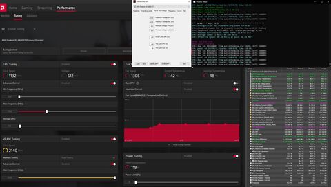

Tegnap este próbáltam még 612mV alá menni , hát nem nagyon sikerült mert 600mV-al nem indult már el a bánya
Így aztán kellett egy MPT load default , aztán újra betöltöttem a saját beállításaim, ami azt eredményezte hogy minimálisan többett szed , kevesebb fogyival
Itt az összes beállítás.
64,72MH/s @ 118W

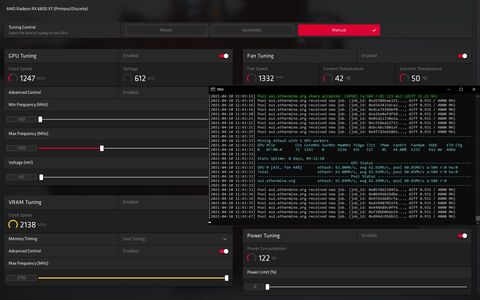

Pro!Petya
Laja333 #63070 üzenetére
612mV - 1200MHz/2150FT
64,71MH/s @119WNaponta 1-2 stale share szokott maximum lenni, viszont 0/0 a rejected és incorrect.
Mondjuk én használom a gépet mellette, meg a vodafone is "fejleszti" a hálozatot a környéken ezért van mikor gyakorlatilag 0-ra le esik a feltöltésem szval lehet ennyi se lenne ha ez a kettő nem játszana közre
Kevesebb fesszel még nem néztem..., esetleg ha holnap lesz időm ránézek mégTRM-el nem megy 63 fölé viszont ott beéri 115W-al is.

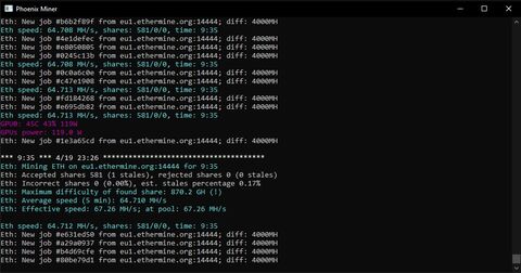

6800XT -re aki esetleg keresne egy kellemes beállítást, annak ezt tudom ajánlani! Most teszteltem.
119W @ 64,6MH/s
Aki nem használja a gépét bánya mellett az nyugodtan tegye fel az Intensity-t 14-re. Mondjuk éjszakára. (ez is így futott)
Viszont akinek kell a gép túrás közben az állítsa 6-8 körül és akkor ugyanolyan fluid marad mint TRM-el.//Lehet újra kéne padozni mert elég magas a memory junction temp

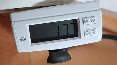

Én is csináltam egy profilt bányára így a komplett gép falból 177-180W-ot húz ki ha csak a kártya dolgozik , erre még pluszban megy a netezés/stream/hbogo/stb az rátesz egy kicsit de így is max 192W monitor nélkül. Naponta az 4,2-4,6 kWh használattól függően.
Még 6db 14-es ventit is offolhatnék a radikon mert ilyen használat mellett elmenne passzivban is a rendszer, de meghagytam 20%-on őket.
